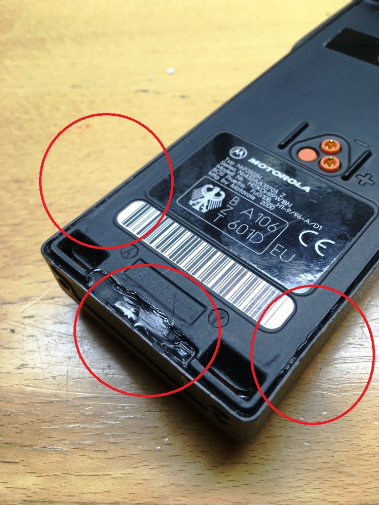

    hab hier ein MTS2010 bei dem das Display massive Pixelfehler zeigt.
    Wollte das Gehäuse öfnnen ... tja, irgend so ein netter Techniker hat das Gehäuse verklebt 😲 mit ner geringfügig elastischen schwarzen Masse (siehe Bilder).
    Jemand ne Idee wie ich die Vorderschale und die Rückwand (halbwegs) zerstörungsfrei getrennt bekomme???
    Lösungsmittel? mechanisch?
    Danke schon mal fürs Lesen
    Grüße aus dem mittelhohen Norden
    Michael

    ... hab den Tip bekommen, vorsichtig mit Fön zu wärmen:
    Ausgiebig Wärmen mit dem Fön, sicherheitshalber kurzes Stoßgebet, Schraubenzieher ansetzen, nachdrücklich hebeln ... und offen ist das Teil 😍
    OP geglückt und Patient lebt!
