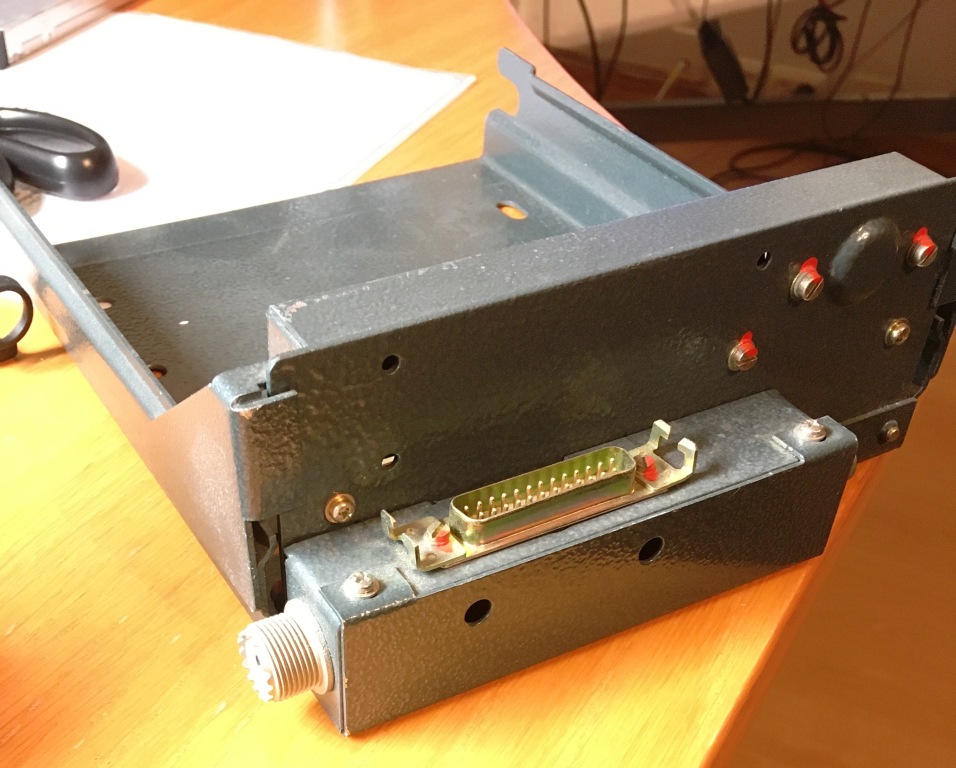

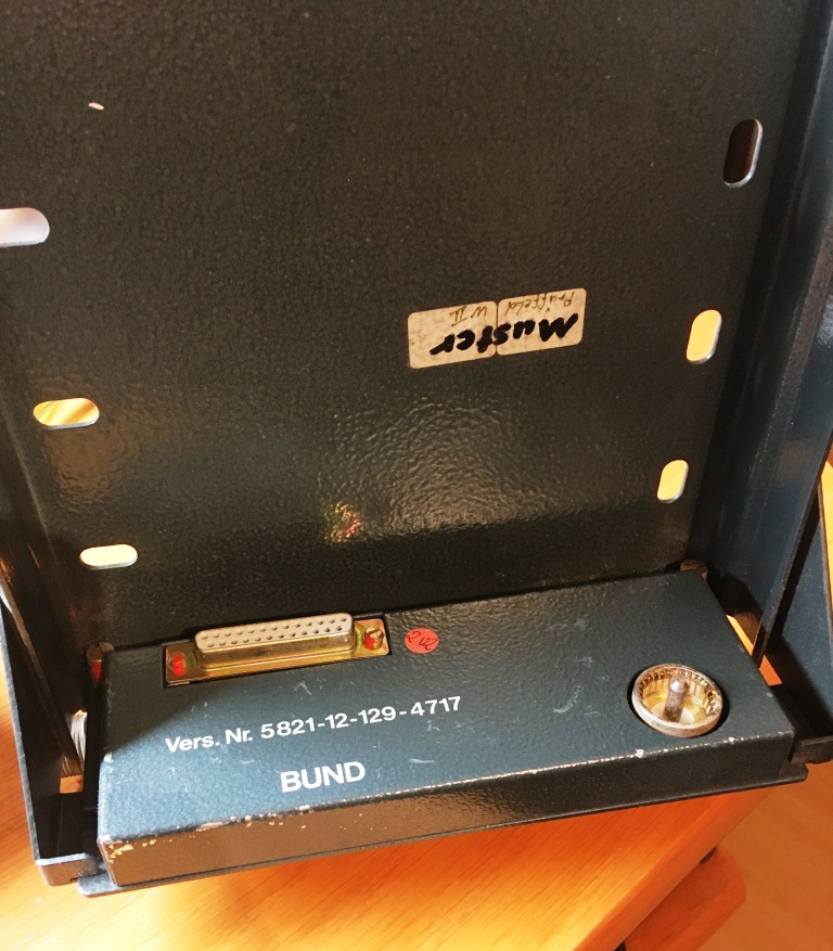

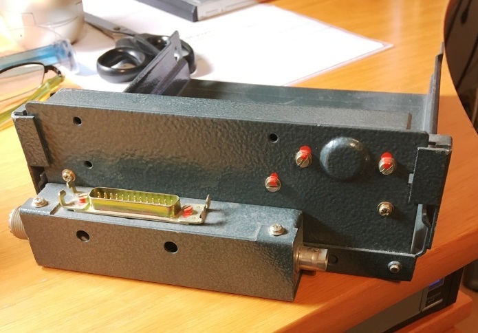

    Mir ist hier eine ASCOM/TELETRON Einschubhalterung für FuG8/9 mit einer zusätzlichen Anschlußbox in die Hände gefallen (siehe Bilder)
    Sieht aus wie die normale Halterung "vollsteckbar", aber zusätzlich mit diesem Kästchen versehen. Die kleine Box sieht aus wie werksseitig hergestellt/montiert und hat folgende Anschlüße:
    1x BMC female, 1x UHF female und zusätzlich 25-pol SUB-B male ...
    Die Halterung hat innen einen Aufkleber mit "MUSTER, Prüffeld W II" - kommt also möglicherweise aus der FUG8/9 Prüffeldlinie in der Produktion der Geräte.
    Kennt jemand diese Zusammenstellung? Funktion?
    Sachdienliche Hinweise sind erwünscht :-)
    Grüße aus dem mittelhohen Norden
    Michael

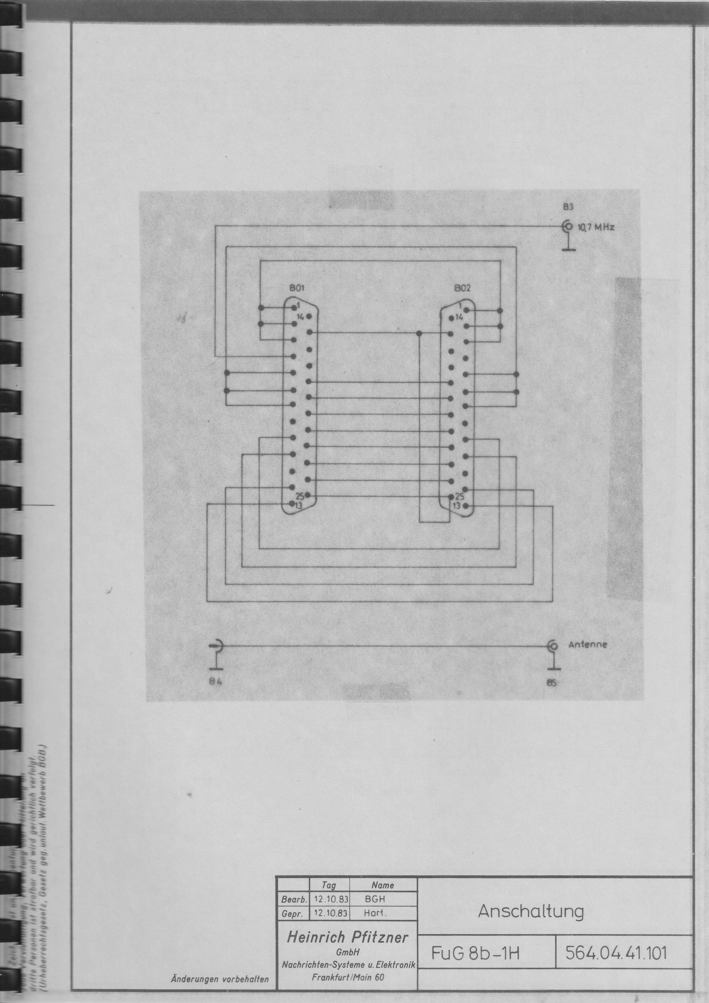

    ...ist eine Halterung für das Teletron FUG8b-1H. Eine Sonderausführung des FUG8b-1.
Hits:	279
Größe:	568,6 KB

    Das wurde früher in Hubschraubern für die "Homing" Funktion eingesetzt. Der Pilot hatte daraus generiert eine links/rechts Anzeige mit der er auf einen Sender zufliegen konnte.
