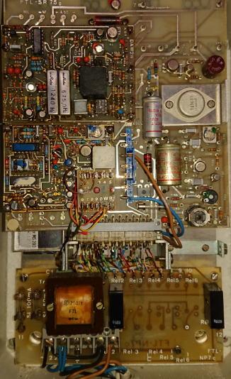

    Bei beim FWE-MS-200 gehe ich davon aus, dass es der Funkemfpänger ist, der auch die Schleife erkennt und dann ein Relais schaltet. Ist das soweit korrekt?

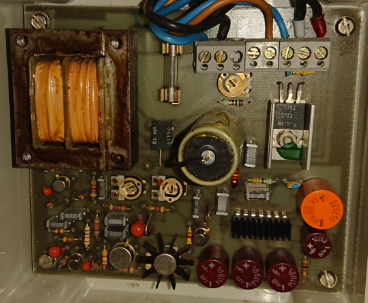

    Jetzt haben wir aber noch ein kleines graues Kästen bei uns im Gerätehaus. Hier gehen einige Kabel vom FWE-MS-200 rein und dann geht ein zwei adriges Kabel zu einer Art Horn-Lautsprecher. Da hierüber die Alarmdurchsage im Gerätehaus zu hören ist, gehe ich davon aus, dass die kleine Leiterplatte eine Art Verstärker für das eigentliche Funk-Audio-Signal ist. Ist das auch korrekt?
    Da ich gerne über die Kabel bescheid weiß, die so verlegt sind, wollte ich mal fragen ob ihr mir die einzelnen Klemmen der Platinen benennen / sagen könnt?
    Im Anhang mal die drei Bilder der Platinen:
    Bei der möglichen Verstärkerplatine sind die beiden rechten Litzen mit weißem und rotem Kabelschuh mit dem Lautsprecher verbunden. Aber wofür sind die anderen vier Drähte?
    Danke schon mal für die Hilfe!
    Auch auf die Gefahr hin mich zu blamieren ( beschäftige mich selbst erst seit kurzem mit dem Thema):
    Da das von dir beschriebene Bild "Empfänger" zeigt den Fernwirkempfänger. Da müsste oben eine Antenne dran sein. In der Mitte zentral ist eine Platine, die für die 5Ton -Kodierung verantwortlich ist. Dann sieht man noch die 2 Stimmgabeln zur Doppeltonauswertung. Sieht mir so aus, als ob der Empfänger nur einen Doppelton kann, also "Feuer".
    In der Regel schaltet der Empfänger ein Relais (unten bei der Klemmleiste) durch, wenn alles passt. Klemmleiste von links nach rechts:
    Zuleitung Phase und neutral ( oftmals noch gebrückt auf andere Kontakte)
    Ganz rechts müsste die geschaltete Leitung von Relais sein.
    Gut möglich. Wenn ihr das so habt muss ja irgendwo das NF her kommen. Gut möglich dass das am FWE abgegriffen ist. Zumindest die braune und blaue Leitung mittig im FWE in der Nähe der "Auswerterplatine" freuen darauf hin. Ich kenne die Abgreifpunkte da zwar nicht, weiß aber, dass NF im FWE abgegriffen werden kann.
    Auch mehr geraten als gewusst:
    Einmal Zuleitung 230v (Schwarz Phase, blau neutral)
    Einmal Eingang NF vom FWE
    einmal Ausgang NF (Kabelschuhe)

    Mein Gedanke war eben, ob ich irgendwo das Funksignal für eine Zusatzalarmierung abgreifen kann.
    FWE -> Mic Anschluss am PC -> Auswertung 5-Ton-Folge -> Zusatzalarmierung
    Hat da jemand ne Idee?
