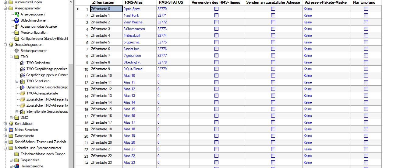

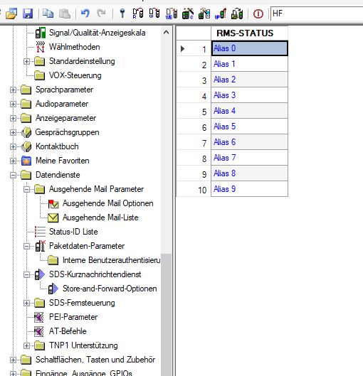

    Die Software ist gekauft und aktuell CPS PLus Release 7.5 und nein ich arbeite nicht mit Depot-Versionen (falls du diese meinst). Mein Problem besteht darin dass ich z.B. bei RMS bei MTM800E-Geräten ´nicht die selben Eingaben tätigen kann wie bei MTM5200-Geräten. Wie kann ich denn das MTM800E mit den RMS-Werten programmieren?
    Und wie kann ich die Anzeigeeinstellungen bei MTM800E ändern?

Name:	Ansicht MTM800E.JPG
Hits:	335
Größe:	57,2 KB
ID:	17396   Klicken Sie auf die Grafik für eine größere Ansicht
Name:	Ansicht MTM5200.JPG
Hits:	301
Größe:	160,1 KB
