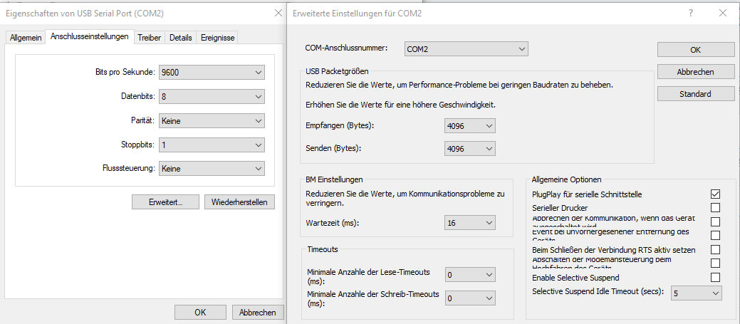

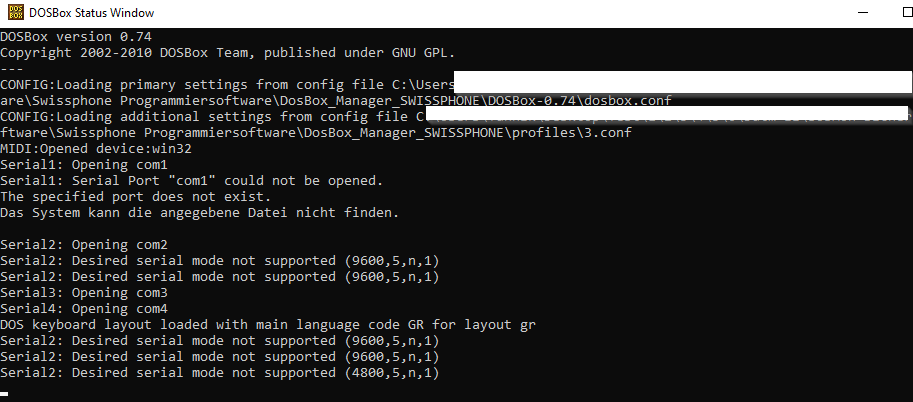

    ich möchte gerne einen Hurricane DV300 Programmieren. Die passende Software habe ich schon, nur bei der Konfiguration habe ich etwas Probleme.
    Ich habe das USB Programmier Interface zum "selber löten" :D
    Versuche ich in der Software den entsprechenden COM-Port auszuwählen kommt immer ein Fehler.
    Muss ich in den Einstellungen vom COM-Port anpassen? Kann mir jemand helfen?
    Danke euch! :)
    Liebe Grüße,
    Justin
Name:	2020-08-08 23_15_27-Window.png
Hits:	232
Größe:	31,7 KB
ID:	17352   Klicken Sie auf die Grafik für eine größere Ansicht
Name:	2020-08-08 23_18_30-Window.png
Hits:	246
Größe:	29,8 KB

    5,n,1 versus 8,n,1
