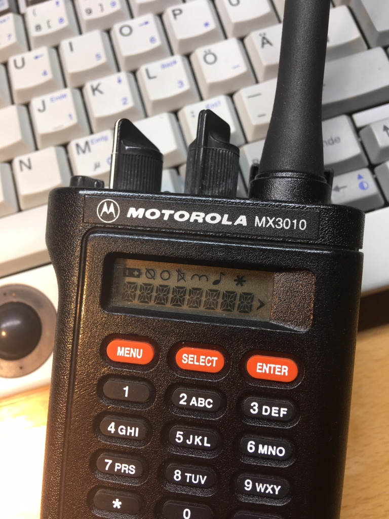

    hab endlich meine alte SW wieder gefunden und wollte meine drei MX3013 mal auslesen. DX286er Laptip, RIB, Kabel, alles da. Sobald ich das Progkabel anstecke und das Gerät einschalte sind alle Zeichen im Display aktiv und die Software findet das Gerät nicht (kein Gerät, Verbindung prüfen)
    Gibts da nen Trick um das Gerät in den Programmiermodus zu versetzen??? Mach ich sonst was falsch???

    Nochmal im Detail:
    ... der SIEMENS PCD-4ND ist ein langsames Uraltteil mit 486DX2 und 50MHz ... hat bisher meine MX1000er problem und klaglos bearbeitet.
    Echtes DOS, echter COM1 und passende Software R01.08.00 für das 3010/3013.
    RIB ohne FuG an PC und Versuch auszulesen: Verbindung FuG-PC prüfen
    FuG über RIB an PC, FuG einschalten ... Anzeige wie auf Bild im Anhang, dann F3,F2, JA zu Einlesen des FuG: Verbindung zum FuG prüfen

    GELÖST :-)
    Mein Fehler war dass ich schusseligerweise die Programmierkabel für ASTRO SABER und MX3010/MX3000 verwechselt habe: ASTRO SABER hat zwar gleichen Geräte-Stecker und ist bis auf BUSY auch gleich belegt.
    ABER: ASTRO SABER: BUSY auf pin 6 des 25pol-SUB-D Verbinders, wohingegen MX3010/MX3000: BUSY auf pin 8 des 25pol-SUB-D Verbinders liegen hat.
