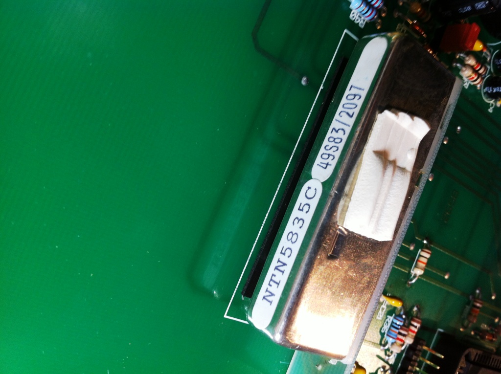

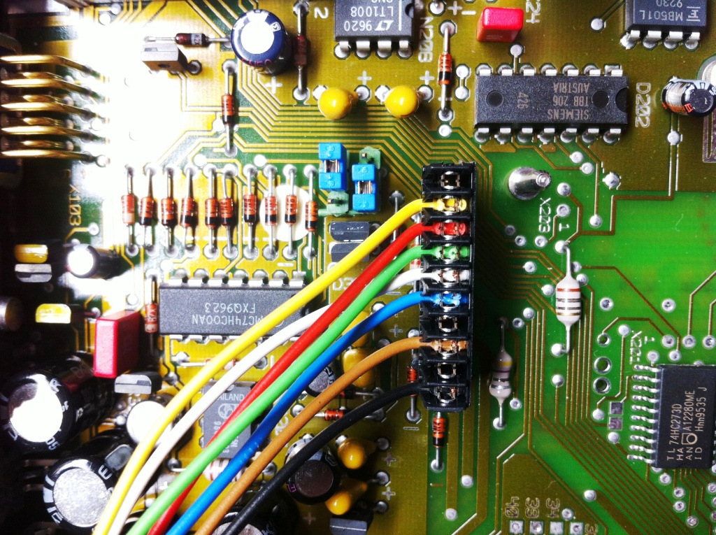

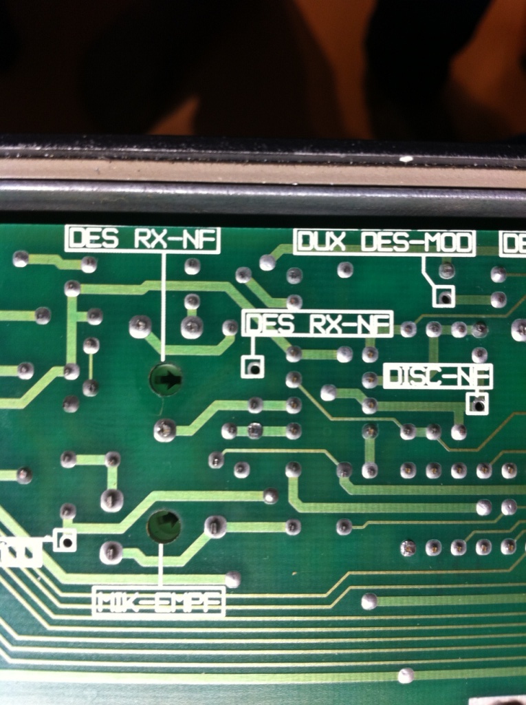

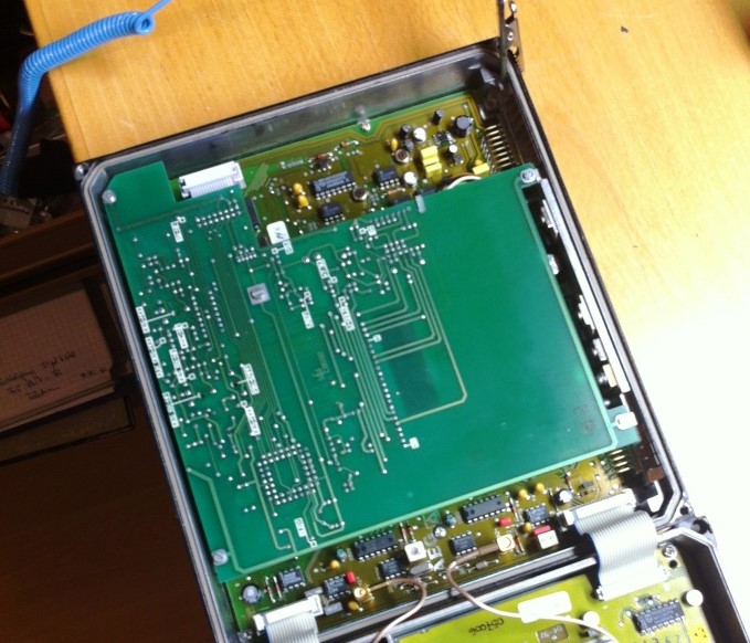

    Moinsen Allerseits,
    hab hier ein org tdx 9-160 auf dem Tisch liegen. Das Gerät stammt aus einem Fahrzeugrückbau des sächs. Staatsministerium des Innreren ...
    Erst jetzt wird es interessant:
    Im Inneren findet sich eine mir unbekannte Zusatzplatine, die wohl mit Sprachverschlüsselung zu tun hat.
    Leider konnte ich keinerlei Unterlagen dazu finden.
    Kann mir jemand bzgl. Unterlagen sowie Programmierung dieses Bausteines weiterhelfen? Gerne per PN :-)
    Welches Zubehör wird für die Prog benötigt? (Ich habe die Hardware um bei MX3010 die Verschlüsselung zu programmieren ... da is ja nahezu derselbe Baustein verbaut)
    Schon mal ein herzliches DANKSCHÖÖ,
    Grüße aus dem mittelhohen Norden
    Michael
    Nachfolgend noch einige Bilder:

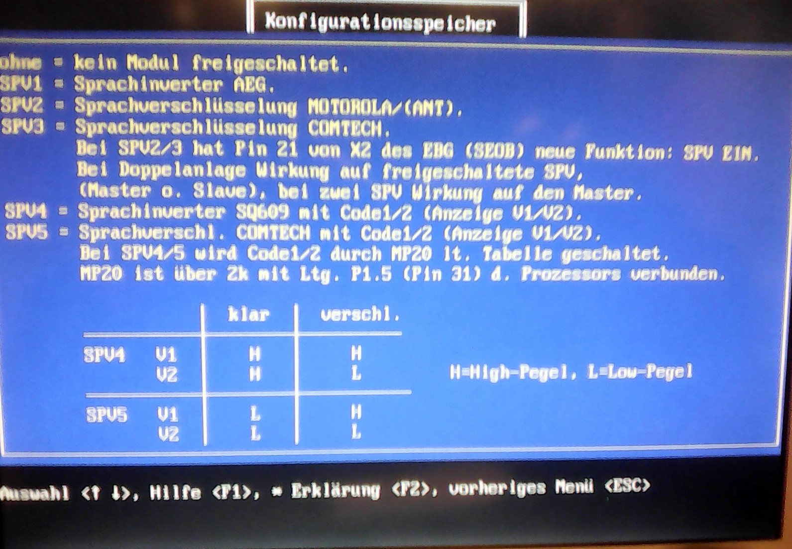

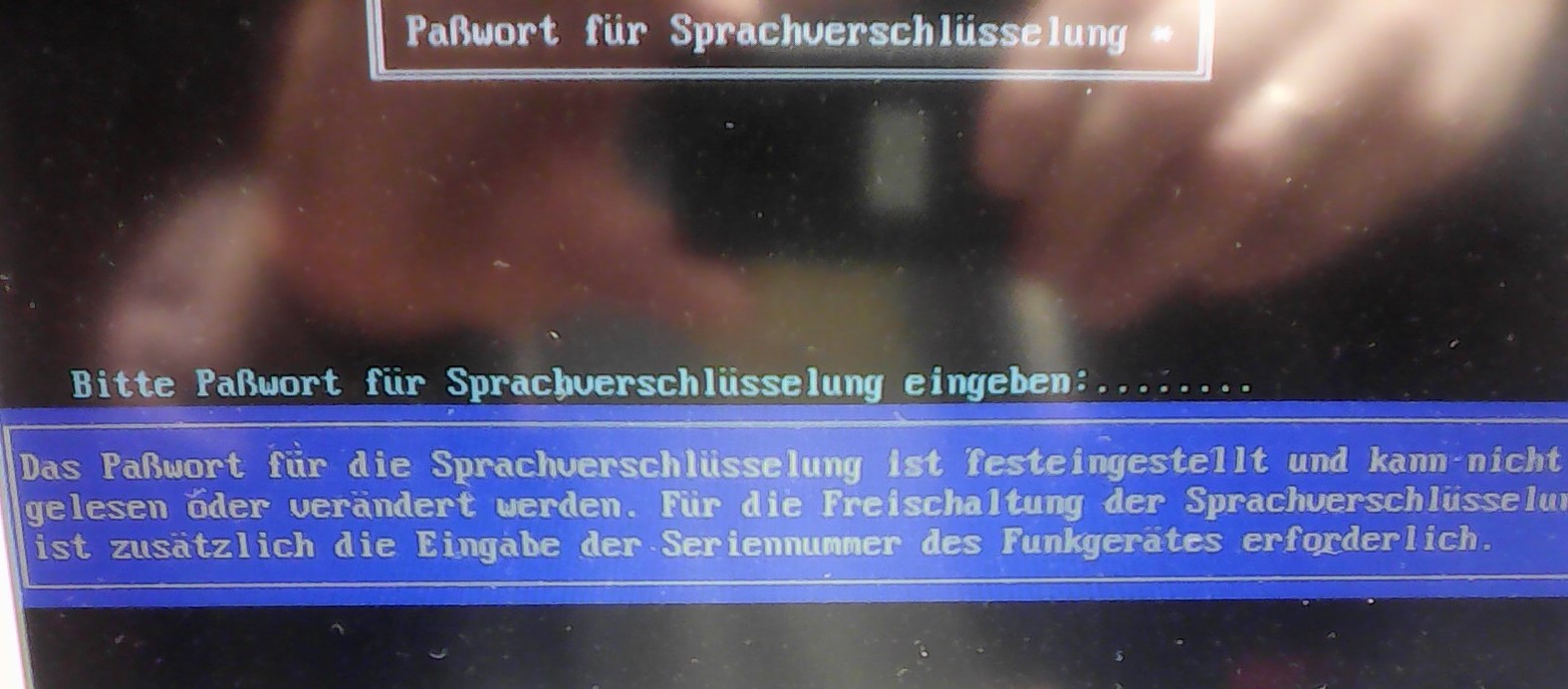

    So, stückchenweise gehts vorwärts:
    Mein tdx9 ist FW 2.84 und ich hab mit Prog-SW Vers. 3.30 ausgelesen ...
    Beim Versuch die SPV Stufe 2 (Motorola) zu aktivieren fragt die SW ein Masterpasswort ab ... hm ... jemand ne Ahnung???
    Michael

    09.05.2013
    1.026
    Wenn es nur ein Passwort gibt und dieses fest kodiert ist könnte man mit etwas Glück versuchen das PW in der Software zu finden (wenn es als Textstring enthalten ist)
    21.05.2004
    387
    ok, wie stelle ich das konkret an ?
    09.05.2013
    1.026
    Mit einem Dateieditor der Bytes als ASCII Zeichen darstellt und einer händischen Sichtung/Suche.
    21.05.2004
    387
    super, danke Dir ... da werd ich mich b.G. mal dran versuchen :-)
