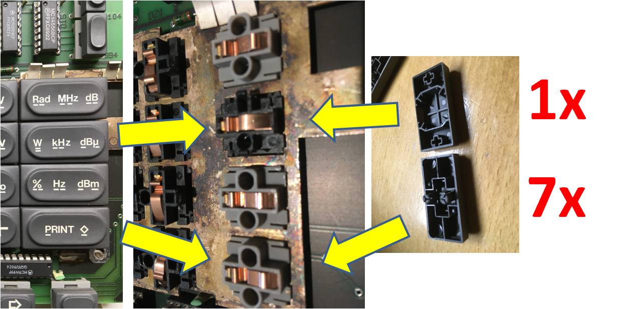

    21.05.2004
    387
    Frank,
    leider sehen 7 der 8 länglich großen Tasten völlig anders aus: lediglich eine der großen Tasten passt mechanisch auf den 4625er Schalter ... die anderen 7 sind mechanisch nicht kompatibel (siehe Bild)
Hits:	140
Größe:	95,9 KB
