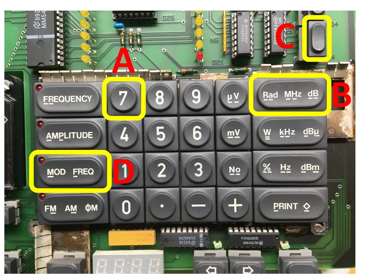

    ... nur noch mal zur Klarstellung damit ich nix falsches bestelle:
    A ... ist Marquardt ... 6425
    B ... ist Marquardt ... ?
    C ... ist Marquardt ... 6450
    D ... ist Marquardt ... ?
    Danke nochmals für Deine Hilfe!
    Grüße aus dem mittelhohen Norden
    Michael

    21.12.2002
    3.135
    Zieh die breiten Kappen mal ab, da müßte mittig der Tastenkörper sitzen und ein Drahtbügel die Kappe führen.
    Es gibt nur die quadratischen (6425) und die kleinen rechteckigen (6450) Tasten.
    Mal über Google-Bildersuche vergleichen.
