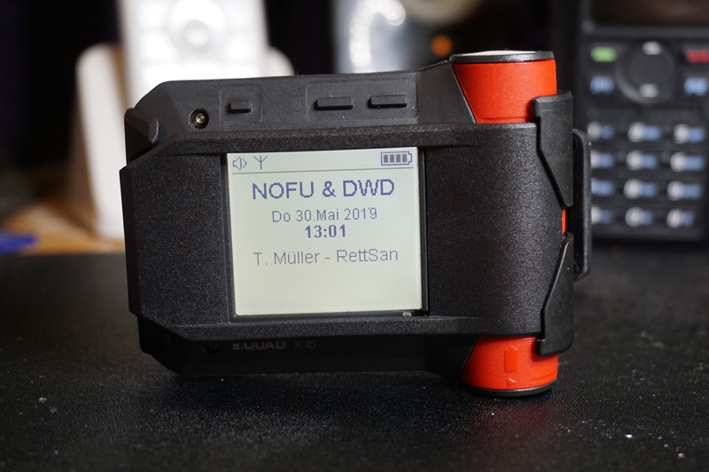

    Hat alles wunderbar geklappt.
    Danke für den Tip, die Finger davon zu lassen und den Händler das montieren zu lasssen.

    Um das Thema mal weiter zuführen.
    Ist alles kein Hexenwerk und ist, wann man weiß, auf was man achten muss, ganz einfach.
    Gut, wer innerhalb der Garantie öffnet, verliert diese.
    Ich habe es aber trotzdem riskiert.
    Da ist überhauptnichts verklebt. Ist alles nur per Gummi abgedichtet.
    Habe meinen X15 so mehrmals umgebaut, wie auch jetzt meinen x35 auf das Limitierte lime Früne Gehäuse
    Das schwierigste war (für mich persönlich) das aufstecken des Steckers für den Blinkeknopf (hab ziemlich grosse Finger)
    Habe sogar zwei Videos von der Demontage und der Montage gemacht (zu finden bei Youtube)
    Bebildert sieht das dann so aus:
