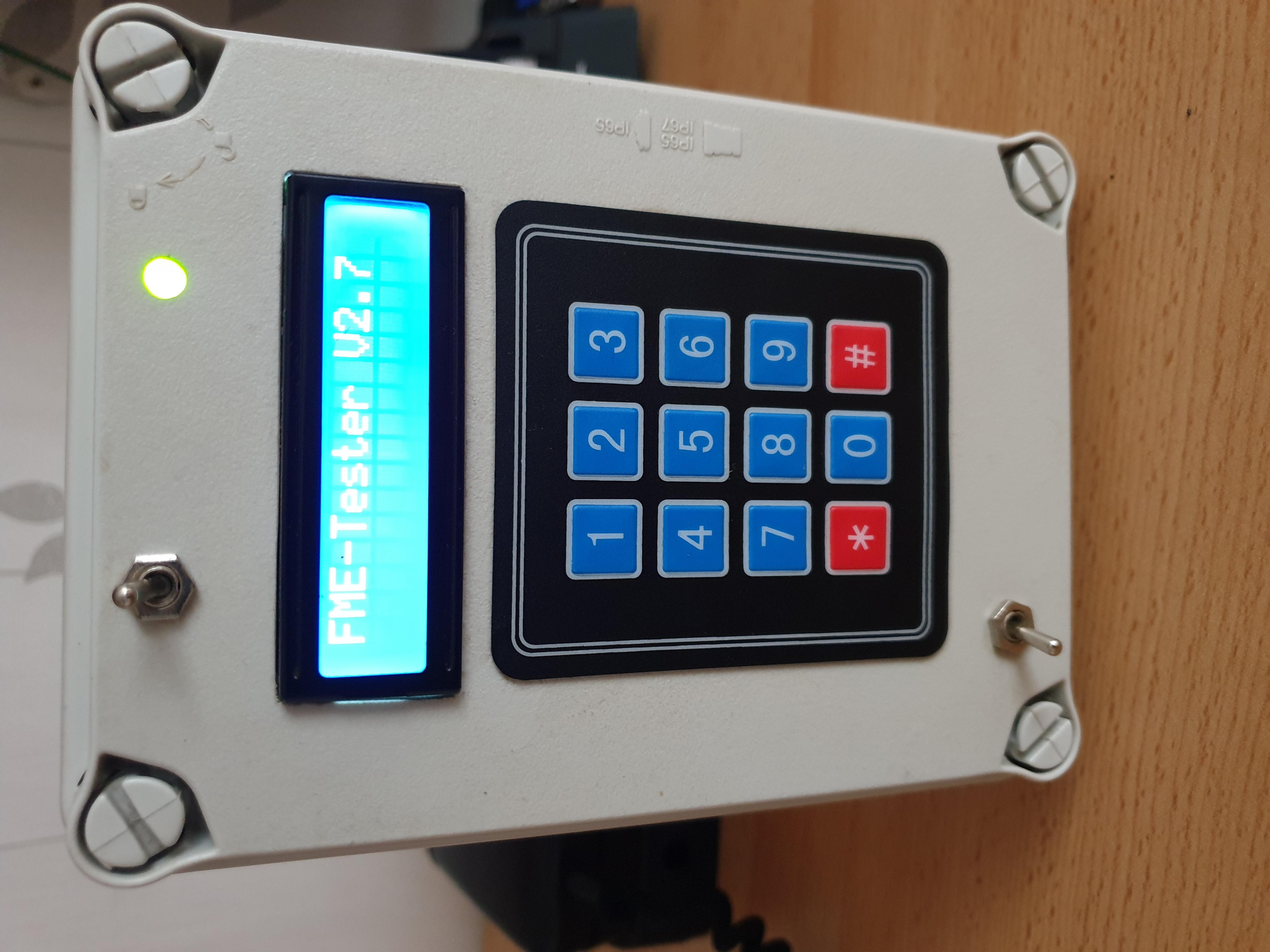

    habe mir auf Arduino Basis einen FME Testsender zusammen geschustert.
    Der Sender funktioniert auch mit meinem Quattro 96 und einem Quattro 98 tadellos.
    Beim Quattro XLSi allerdings nur sporadisch.
    Ich vermute, dass dies entweder an der Tonfrequenz oder der Tondauer der Fünftonfolge liegt.
    Nun meine Frage.
    Weiß jemand welche Toleranzen die Melder bezüglich Tondauer und Tonfrequenz haben?
    BM1988

    Die TR-BOS ist mir bekannt und ich bin zumindest schon mal in der Nähe der Toleranzen, da die Quattros 96 und 98 zuverlässig auslösen. Mir geht es aber hauptsächlich um die Toleranzen der FMEs die unter den Modellen anscheinend unterschiedlich sind.
    Werde auch mal in der PSW bezüglich der Längenüberwachung nachsehen, ob die beim XLSi aktiviert ist, das würde das Problem auf die Tonlänge eingrenzen.
    Zu den Tonfrequenzen:
    Ich habe mal versucht die Tonfrequenzen mit einer Handyapp zu messen, dort liegen sie knapp innerhalb der Toleranz. Allerdings weiß ich nicht inwieweit ich dem Ergebnis vertrauen kann, da mir die App nur Änderungen in 24 Hz Schritten anzeigt und ich nicht weiß ob dies an der App oder dem Sender liegt.
