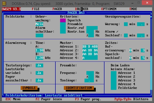

    Kannst mir bitte noch sagen wo ich dies deaktivieren kann?
    Bei Laufzeit kann ich nur den intervall einstellen zwischen 1sek und 4:15min

    Soweit ich mich erinnern kann, funktioniert das deaktivieren erst ab Firmewarestand 3.X.
