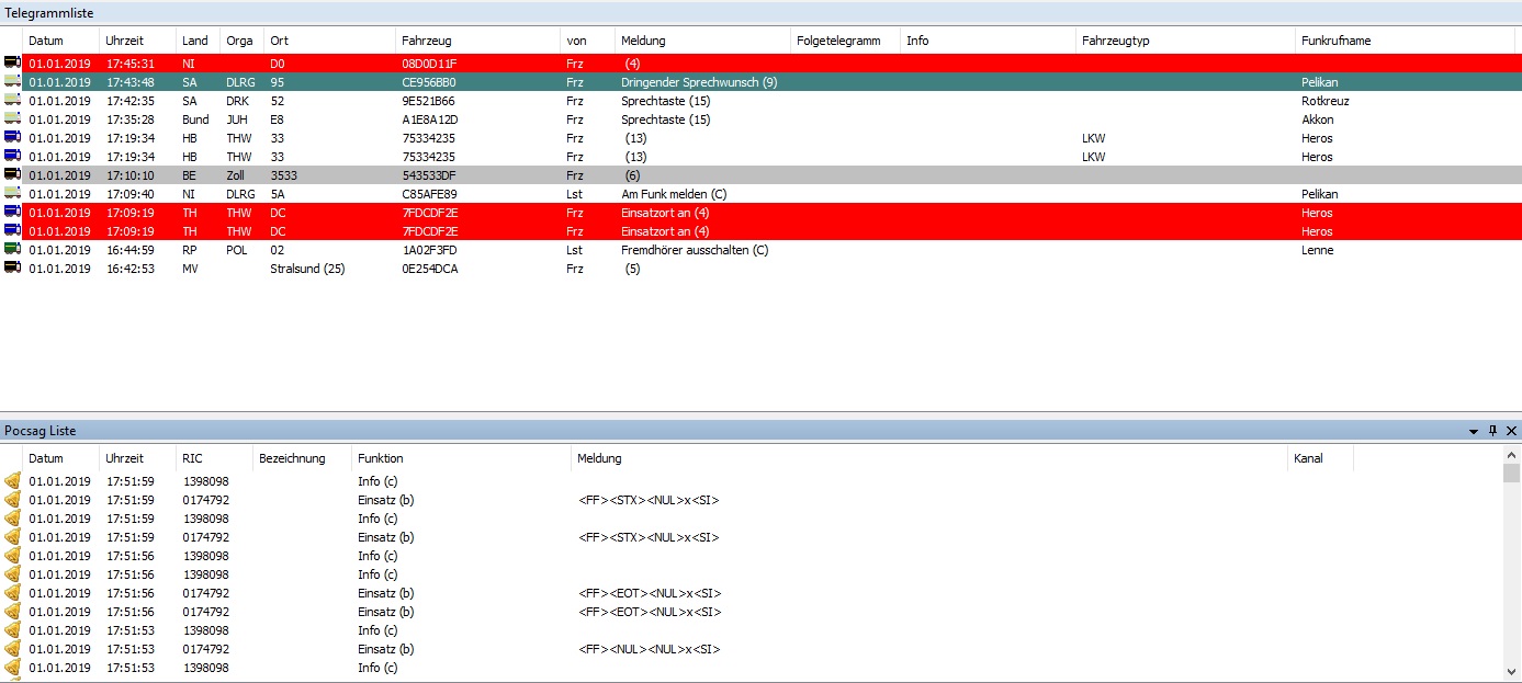

    Wir Arbeiten mit Radio Operator.
    mehr als das kommt leider nicht mehr.
Hits:	329
Größe:	192,0 KB

    achso, der DME ist ein birdy wps r2

    es hat sich nun herausgestellt, dass sie per BOSCRYPT verschlüsseln und den Key rückt nun mal keiner raus :-D

    OK, aber warum zeigt die Software nichts mehr? Und was wäre anders wenn der Schlüssel verfügbar wäre?
  13. #13
    02.04.2008
    21
    Nach eingehender überprüfung des DME ist aufgefallen, dass die Frequenz geändert wurde.
    Nach einigem Kauderwelch am PC kam eine ausklärende unverschlüsselte Pocsag Nachricht.
    "Flexalarm DAG3-1 mit BOSKRYPT dem freien Verschlüsselungssystem www.boskrypt.de"
    Wäre der Schlüssel verfügbar, kann/könnte man ihn in Radio Operator einpflegen.
