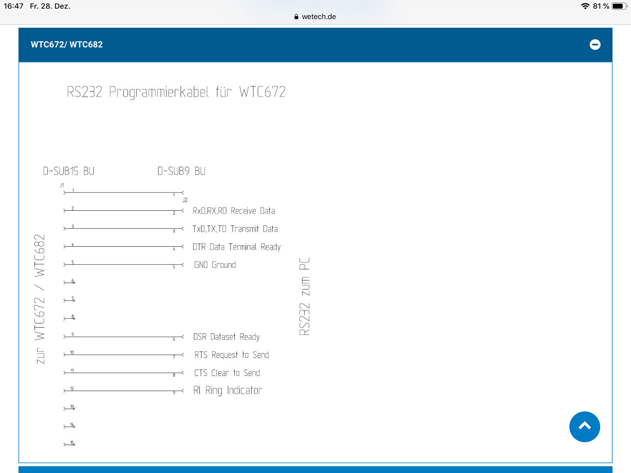

    Hallo, leider habe ich über die Suche nichts gefunden... Suche einen Belegungsplan für den 15 pol stecker am wtc 672 da ich einen extetnen Handhörer anschließen wollte

    Denke das hier suchst du:
    https://www.wetech.de/faq

    oh.. ich danke dir .... wie ich sehe besteht garnicht die Möglichkeit an der 15 pol buchse einen Handhörer anzuschließen sondern nur eine PC Verbindung .... gut dann hat sich das Vorhaben erledigt

    Dazu braucht es die WTC676 ... da kann man mit einem einfachen TTL zu RS232 Pegelwandler am 15-poligen Anschluss an der Halterung einen PC anbinden.
