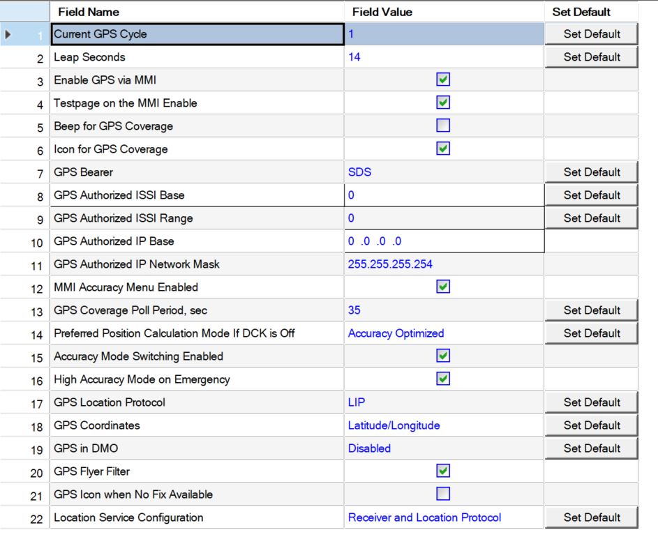

    Am sendenden Gerät muss unter Allgemeinen Einstellungen als Trägerart SDS und der autorisierte ISSI BEreich eingetragen werden, zu Testzwecken erstmal alle freigeben und als Protokoll LIP eintragen; unter Standorteinstellungen Standort über MMI aktivieren ) so kann kontrolliert werden, ob das Gerät einen FIX hat); Stanortkoordinaten auf Breite /Länge einstellen;
    unter LIP Konfiguration die Ziel ISSI oder GSSI eintragen, Initialisierungsanforderung auf aus; jetzt einen LIP-Auslöser konfigurieren, für testzwecke eigenet sich der Periodische alle 30 oder 50 oder 60 sek (hier wird Traffic auf der Luft erzeugt, also nach Test wieder ausschalten); Datenalter und Antwortzeit gemäß Hilfe (10/28 sollte genügen); nun programmieren und Gerärt neustarten; Kontrolle am Gerät ob Schnittstelle aktiviert und nach entsprechender Vorlaufzeit ein Fix gefunden wird, wenn die Koordinaten im Display angezeigt werden, arbeit das sendende GErät korrekt.

    Der autorisierte ISSI Bereich muss für das senden von getriggerten LIP Meldungen nicht gesetzt werden.
    Entweder die Ziel ISSI eintragen, oder falls das "Adresspaket/Schattengruppen" konfiguriert ist, das passende Adresspaket zur geschalteten Gruppe konfigurieren.
    Wenn der Trigger "Power Up" bzw "Power Down" gesetzt ist, dannn sollte das gehen.
    Eventuell ist es aber besser einen Trigger für Loss bzw Recovery of GPS Coverage zu setzen.
    Zum Testen würde ich einfach mal einen der One Touch Buttons auf "GPS LIP Report" konfigurieren.
    Anzeige der empfangenen LIP Telegramme sollte auch mit der Demo Version von TETRAcontrol funktionieren.
