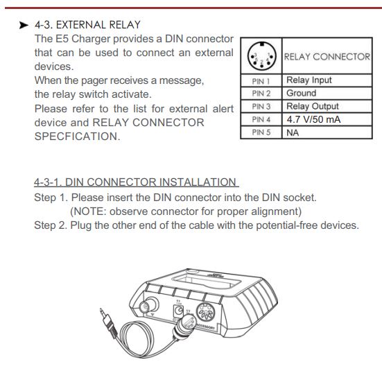

    Moin!
    Die Unication Polarion Ladegeräte haben ja auch eine Zubehöranschlussbuchse. Wie genau sieht denn dort die Belegung aus?

    Moin Gerrit!
    Ich denke, du suchst das hier.
    Gruß aus dem Nachbar-LK.
    Henning

    09.04.2002
    1.658
    Perfekt danke!
