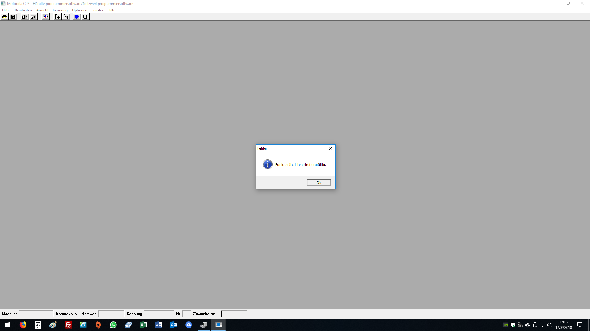

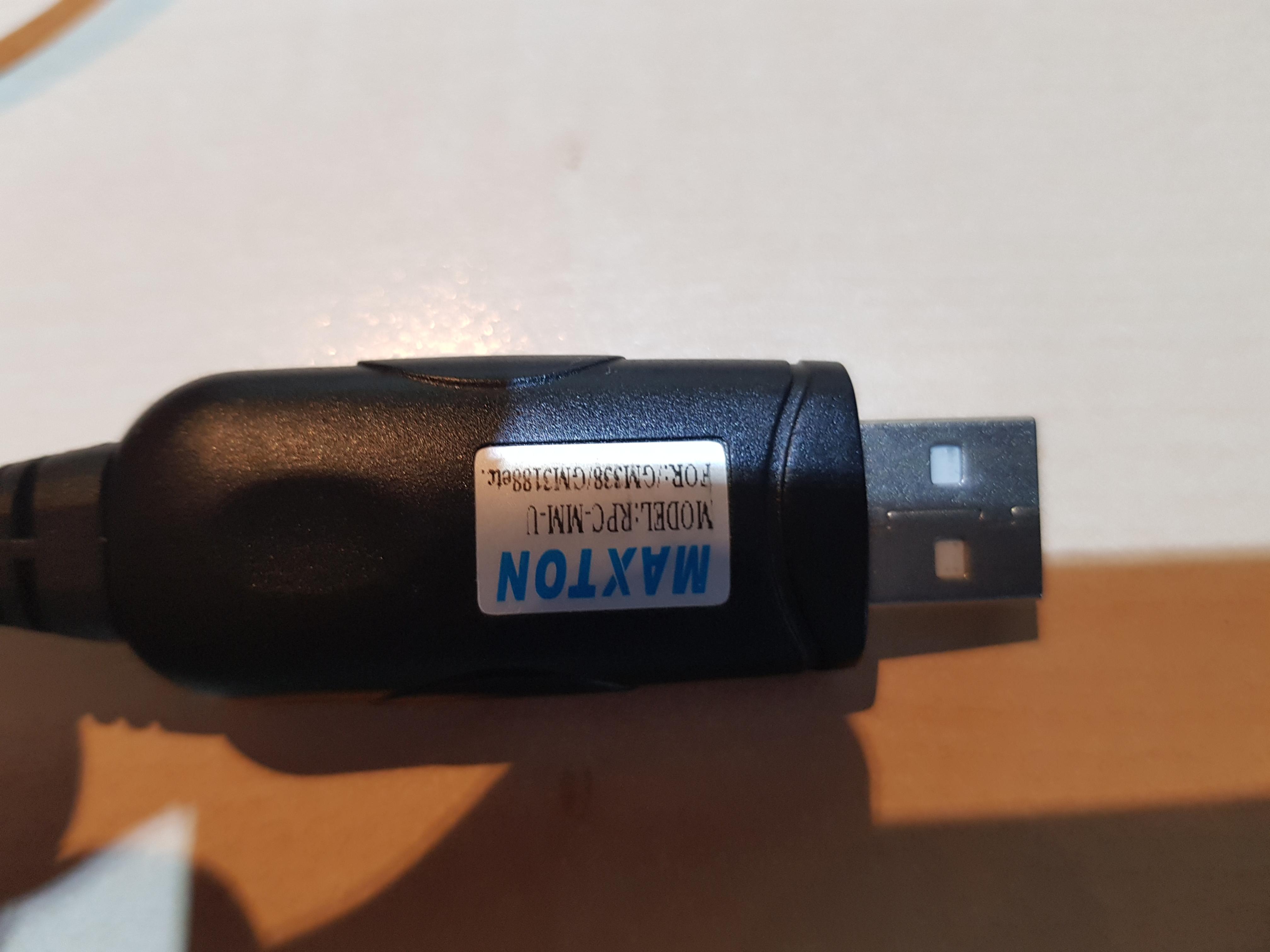

    Hallo Zusammen,
    ich bekomme beim Programmieren den Fehler "Funkgeräte Daten sind ungültig"
    Eine Verbindung zum Gerät gibt es, da das Funk neustartet nach dem Leseversuch und bei nicht angeschlossenem Gerät kommt eine andere Fehlermeldung.
    Kabel und Treiber für win 10 und software ist auch korrekt. Kann mir jemand helfen ? Kompatiblitätsmodus hat auch nicht geholfen
    Gruß Chris

    Kaufe dir eine RIB, dann wirds funktionieren. Diese Ribless USB China Kabel waren, sind und werden immer eine Krankheit sein. Kein Mitleid mit jedem der sich damit seine Geräte zerschießt.

    Eigentlich wollte ich eine nette Antwort hören. Vielleicht sowas wie: Diese USB Kabel sind nicht so gut kauf dir eine RIB damit könnte es klappen und sei Vorsichtig mit dem Kabel damit könntest du Schäden verursachen am Funkgerät. Es gibt Leute für die ist RIB und sowas nicht bekannt. Aber kein Mitleid

    Ich hatte mir vor ca 15 Jahren bei Sandy mein RIB bestellt.
    http://www.db0sbg.de/modacom/Motorola_RIB.PDF
    Gruß Frank
