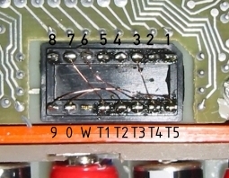

    217
    Guten Morgen!
    Ich habe auch letztens so ein Schätzchen bei Ebay geschossen.
    Bisher habe ich nur die Ladekontakte herausgesucht. Die kann ich Dir schon mal nennen:
    Wenn Du das Gerät auf den Rücken legst - Lautsprecher oben, dann ist von links nach rechts gesehen Kontakt 5+ und 6-. Ladespannung ca. 7,2V 16mA.
    Zum Freischalten der Mithörfunktion befindet sich in dem Drahtbäumchen an dem Schalter ein orangener Draht, der an die freie Lötstelle des Schalterplatinchens gelötet werden muß.
    Codierung der Schleifen:
    2 Reihen a 8 Pins, rechts oben abgeschrägt.
    Obere Reihe von links nach rechts 8-7-6-5-4-3-2-1
    Untere Reihe von links nach rechts 9-0-W-Ton1-Ton2-Ton3-Ton4-Ton5
    Gruß - Karlson

    @Karlson
    Kannst du von dem Kodierstecker oder was das auch immer ist mal ein Foto machen. Ich würde das ganze gerne auf meiner HP (roettinger.de.vu) hinzufügen, habe aber nur eine lausige Zeichnung.
    217
    Hier ist es
    Ich habe es auch noch größer, wenn gewünscht.
    Gruß - Karlson
