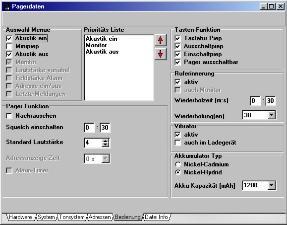

    Also:
    -Einfach Q98 oder Q98S einlesen.
    -Dann "MITHÖREN" an zweiter Stelle der Menüpriorität stezen.
    -Nun auf "UMWANDLUNG VON PAGER DATEN" klicken und dort "RE429NT+Eco" auwählen und abspeichern.
    -Das abgespeicherte File laden... und siehe da. "MITHÖREN" befindet sich an zweiter Stelle im Menü (siehe Screenshot) und ist somit aktiviert. Jetzt müsste der Pager sich eigentlich auch so programmieren lassen. Konnte das leider nicht testen.

    @ All !!!
    Das ist aber komisch.
    Selbst wenn SP einen Riegel vor geschoben hat, dann kann es nur an der Hartware liegen.
    Nun ist es aber so, das Cummunicator es nur mit der Software regeln kann. Siehe Bild von ihm.
    Somit ist es also mit der Software möglich. Das ich dieses nun nicht auf den Melder übertragen kann, das kann schon sein.
    Gruß Andreas !!!
