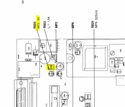

    Okay. Dann mal aufmachen, und die 9V kontrollieren.
Hits:	194
Größe:	30,5 KB
    26.12.2006
    161
    Also die 9V hab ich gemessen keine Reaktion am Multimeter.
    Die große Sicherung drunter hab ich auch durchgemessen auch ok.
    Was noch so auffällt beim Einschalten klackt und am BTM piepst es 1-3 mal kurz.
    Im Bereich der Stromklemme und rechts die Abdeckung sind recht warm (ist das normal ?)
