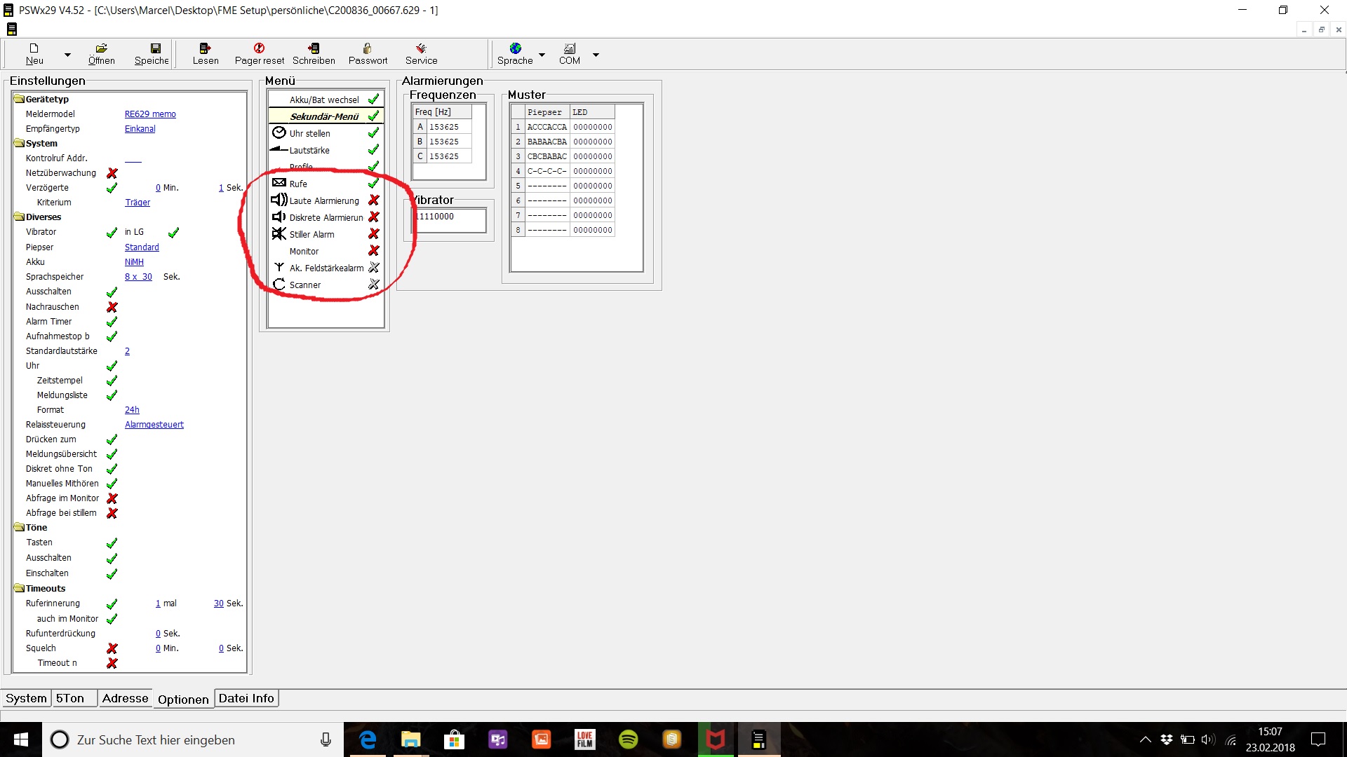

    Hallo Ihr Lieben,

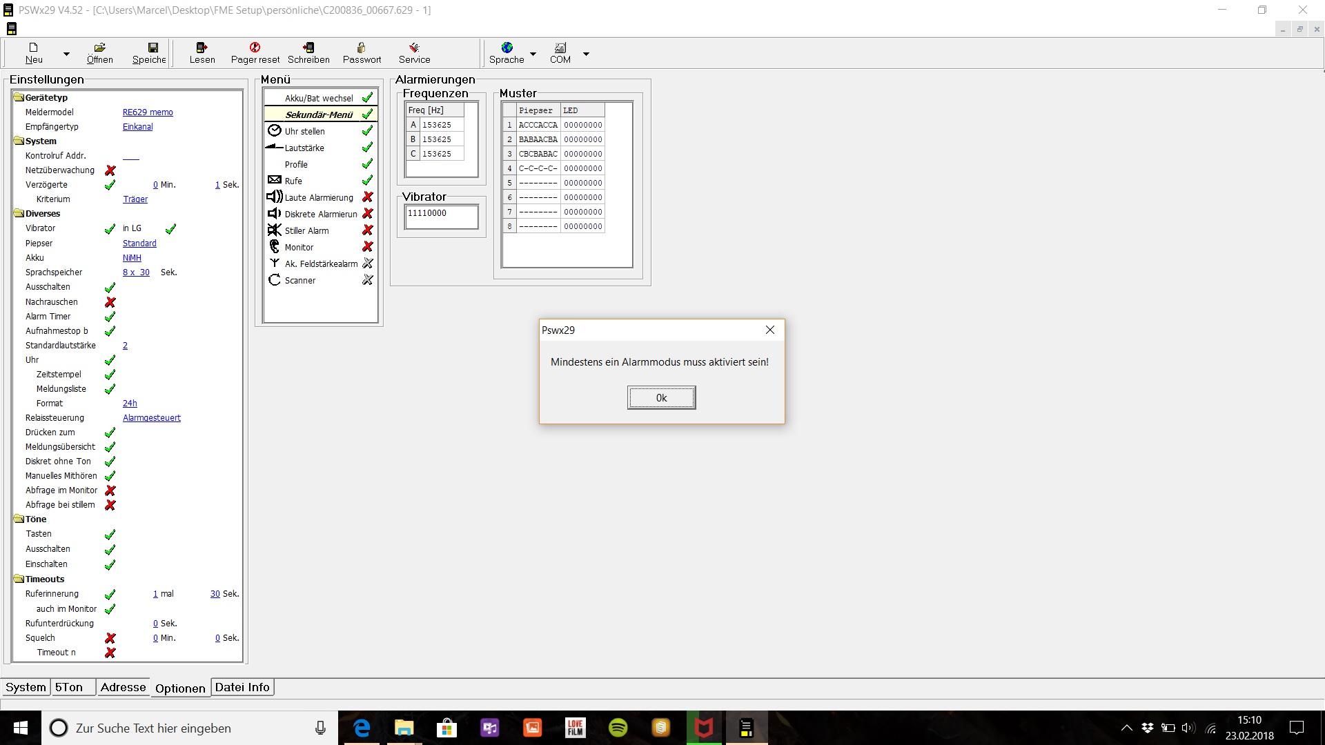

    ich bin neu in der Communuty und habe gleich mal eine Frage. Ich Programmiere zur Zeit einen Quattro XLSi, es hat auch alles soweit geklappt, außer das ich die Alarmmodi wählen kann. Kann mir hier bitte Jemand helfen? Ich habe es mal mit Bildern festgehalten um es besser zu erklären. Vielen Dank im voraus!
Hits:	252
Größe:	272,1 KB
ID:	17106   Klicken Sie auf die Grafik für eine größere Ansicht
Hits:	236
Größe:	277,4 KB

    Marcel,
    du musst mindestens einen Alarmmodus auswählen.
    Entweder Laute Alarmierung, Diskrete Alarmierung oder den stillen Alarm.
    Du kannst auch alle drei auswählen. Zum anwählen einfach auf das rote X klicken bis ein grüner Haken erscheint.
    Für grundlegende Programmierkenntnisse empfehle ich nochmal einen Blick in die Programmieranleitung zu werfen.
