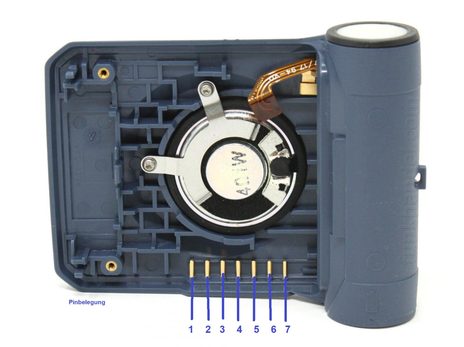

    Ich wollte die Frage nochmal aufgreifen.
    Wie ist denn die genaue Pinbelegung beim S.Quad Melder?
    Es handelt sich um 7 Pins.

    kann man mir bitte auch jemanden die Pinbelegung zum programmieren zukommen lassen?
    Also wie und wo ich TX RX und GND anschließen muss.

    7 ist Masse, 2&3 sind Rx/Tx. Da müßtest Du bitte probieren, was was ist.
    Mit den üblichen USB-Adaptern geht dabei auch nichts kaputt.
    Wenn Du es herausgefunden hast, kann man es hier ja mal für die Nachwelt erhalten.
    Ich habe schon viele Adapter gebaut, aber die Reihenfolge der beiden Pins nicht mehr im Kopf.

    Pin 7: GND
    Pin 6: BAT+
    Pin 5: Relais
    Pin 4: Charge
    Pin 3: TxD
    Pin 2: RxD
    Pin 1: NF (s.Quad Voice)

    Ja Mega gut.
    Ich habe mir zwar bereits eine Schnittstelle bestellt, werde es aber mit meiner auch nochmal versuchen.
    Funktioniert es denn auch mit der alten Schnittstelle, RS232, die es so im Netz zu finden gibt, oder nur mit einer neuen USB Schaltung?

    Du brauchst TTL-Pegel, ob der aus USB-COM oder RS232 gewandelt wird, ist egal, aber es gibt ja kaum noch Endgeräte mit COM-Schnittstelle.
    Mittlerweile wird ja selbst der USB-A rar und es gibt nur noch USB C.
