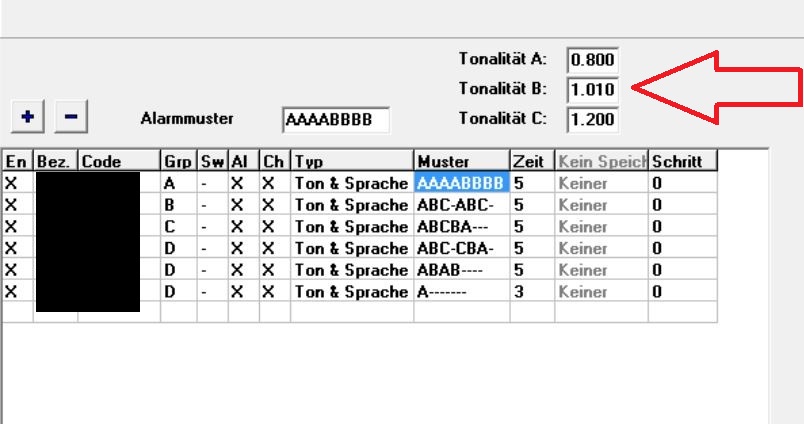

    ich habe mir jetzt ein Programmiergerät inkl. Software gekauft.
    Jetzt meine Frage, wie kann ich in der PSW 429 Software die Tonhöhen ändern (Also A:800Hz, B:1010Hz C:1200Hz)?
    Es gibt dieses Feld "Tonbelegung", darauß werde ich aber nicht schlau...

    Lass den Reiter "Tonsystem" bitte, wie er ist. Ansonsten geht deine Auswertung nicht mehr.
    Soweit ich mich erinnere, kannst du die Tonhöhen direkt bei den einzelnen Alarmschleifen ändern, wenn du den Rufton (also "ABCABCAA" oder so) einstellst. Da geht in dem Fenster ein Untermenü auf.
    genau so ist es
