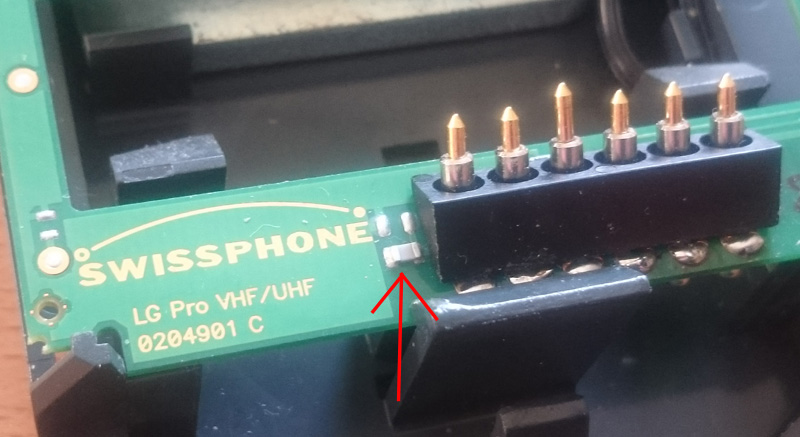

    Update: Hab die Ladestation mal zerlegt und durchgemessen. Das Ding (s.Foto) ist der Grund warum zwischen dem Kontaktpin zum FME und der BNC Buchse keine Verbindung besteht.
    Hab das Multimeter dran gehalten, ein Widerstand scheint es nicht zu sein, zumindest bekomme ich egal mit welcher Einstellung keinen Ohm wert dafür . . .
    Kann mir jemand sagen was das ist, was das da macht, und ob es sein könnte, dass es kaputt ist?
    vg und danke schon mal!

    Das Ding nennt sich Kondensator und gehört da hin.
    Um den zu messen bedarf es etwas mehr als ein normales Multimeter.
    Das das Teil Defekt ist halte ich für unwahrscheinlich.
    Würde eher das Problem innerhalb des Melders suchen.

    Ok, das schau ich mir gleich mal an.
    Wobei der Melder funktioniert (wenn er wo steht wo er Empfang hat).
    Könnte also höchstens zwischen dem Antennenkontakt und dem Empfangsteil der Platine was sein...

    Ich will dir ja nicht zu nahe treten. Aber da du das Bauteil noch nichtmal kanntest.
    Wird es besser sein den Melder mit der Ladeschale mal in eine Fachwerkstatt zu bringen, und den mal überprüfen lassen.
    Bevor du in dem Melder rum fummelst.
    Da muss aber nicht unbedingt was dran kaputt sein. Es gibt halt stellen da ist der empfang schlechter. Gelegentlich entscheidet ein cm zwischen empfang oder kein empfang.

    Ja, da muss ich dir recht geben, das übersteigt meine Fähigkeiten deutlich.
    Die Position sollte kein Problem sein. Wie oben beschrieben hab ich eine große Antenne am Fenster stehen die ein super Signal liefert wenn ich den Scanner dran hänge. Nur im FME kommt halt nix davon an...
    Werde mal anderen FME und andere Ladeschale in Kombination testen und ihn dann einschicken.

    Ladegerät geöffnet... Es ist leider nicht immer so einfach wie es scheint.
    Ich würde über die BNC Ant. Buchse ein Signal einkoppeln und das Signal an HF Punkt (Federkontakt) Nachmessen. Wenn es wirklich so ist wie du schreibst müsste ja eine Ordentliche Dämpfung bestehen bzw. komplette Unterbrechung der Antennenleitung.
