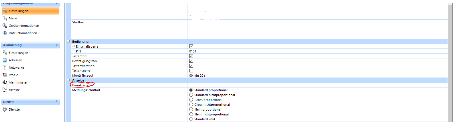

    Dein Profilname wird in der oberen Zeile angezeigt und die Benutzerzeile unten. Zentrierung müsste automatisch erfolgen.
Hits:	681
Größe:	18,5 KB
ID:	17061   Klicken Sie auf die Grafik für eine größere Ansicht
Hits:	536
Größe:	28,3 KB
    14.10.2017
    8
    Hey danke erstmal. Ich meine aber das ich die Benutzerzeile bei mir nicht habe.
    18.10.2016
    30
    Was für Software Version hast du denn ? und welche Firmware hat dein Melder ? Hattest du die früher mal ?
    Kannst du nen Screenshot machen wies bei dir aussieht ?
