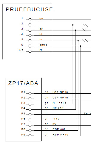

    Hallo, hat jemand die Belegung von der Anschlußbuchse an der Seite? Dort soll man das NF signal abgreifen können.
    543
    versuch mal:
    Pin 2 NF heiss
    Pin 3 NF kalt
    268
    das sind leider die zwei falschen
    10.06.2007
    571
    Siehe Bild aus dem Datenblatt von Sonnenburg
