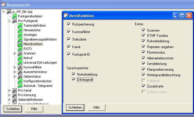

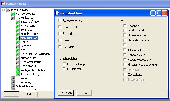

    Ich habe soweit alles für mich wichtige programmiert , schaffe es aber einfach nicht , (und das klingt vielleicht komisch ) das Menü aufzurufen.
    normalerweise ruft man es ja am Funkgerät über die grüne Haken Taste auf , da tut sich aber leider nix.
    Ist es möglich , das in der Software zu sperren , habe hierzu allerdings nirgends was gefunden ?!

    Na, bestimmt...nur ist die Sache so profan das hier bestimmt einige Leute gedacht haben das du selber drauf kommst.
    Schau dir die beiden Screenshots unten an:
    Bild 1: Kein Menuepunkt freigegeben, also auch nicht anwählbar
    Bild 2: Alle Menuepunkte freigegeben, also auch Aufrufbar.
