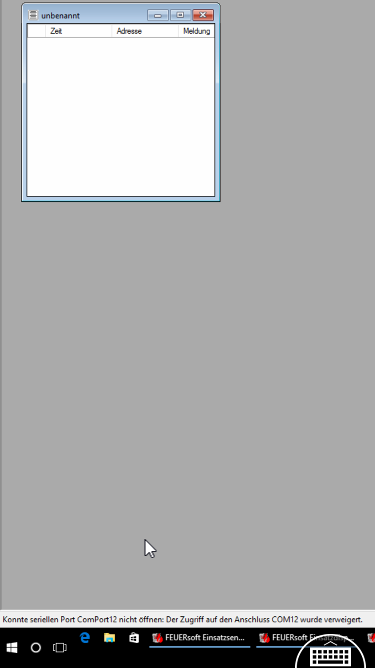

    Hallo ich hoffe es kann mir einer helfen und zwar bekomme ich die Ampel unten rechts nicht auf grün wenn ich beim Serielen Anschluss auf Start klicke da kommt dann folgende Fehlermeldung siehe Anhang
    Der Fehler steht ganz unten im Bild
    Konnte ComPort nicht öffnen und so weiter??
    Ich hoffe es kann mir einer helfen?

    Kann es sein das dieser Port durch eine andere Software belegt ist?

    Nein das kann nicht sein da ich den Port selber zugewiesen und belegt habe, das muss einen anderen Grund haben nur welchen ? Oder wie kann man ComPort Berechtigung geben ??

    Endweder andere Software oder du musst mal das Programm per Admin rechten starten.
    ich tippe aber auf ersteres.

    versuche mal bitte, im Gerätemanager den COM Port irgendwo zwischen 1 und 5 zu legen. Einige Programme zeigen höhere COM Ports an, können diese aber nicht richtig ansteuern und Programm, wie schon erwähnt, im Administrator Modus starten.
