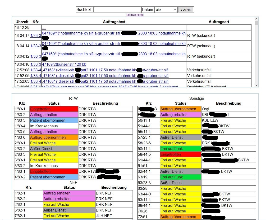

    heute will ich euch mein PHP script vorstell das mir die FMS-Texte und Status der Fahrzeuge anzeigt.
    Die Daten kommen aus einer MySQL Datenbank die aktuell von monitord gefüllt wird, grundsätzlich ist es aber egal wie die Daten in die Datenbank kommen.
    Feature:
    -Anzeige des FMS Textes
    -Anzeige des zu letzt vom Fahrzeug gesendeten Status (textlich und Farblich markiert)
    -3 verschieden Fahrzeugtypen Anzeigbar
    -1 Fahrzeugtyp mit tooltip für anzeige wann der Status gesendet wurde
    -FMS Text als hyperlink zur auswertung in google Maps (vorraussetzung richtige reihenfolge der textblöcke)
    -besonderheit für den Kreis Böblingen die Auftragsart kann ausgewertet werden (zahlencode -> Text)
    -Statustext in Tabelle Konfigurierbar
    -Layout über ccs anpassbar auch die Statusfarben
    -Settingsdatei steuert welche Typen im Statusbereich angezeigt werden soll
    Details in der PDF Datei.
