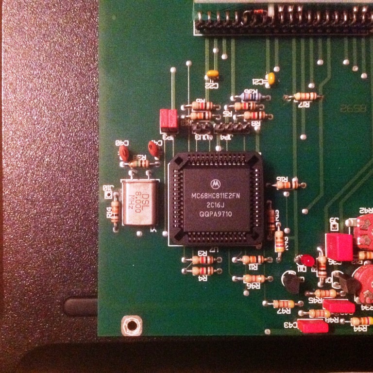

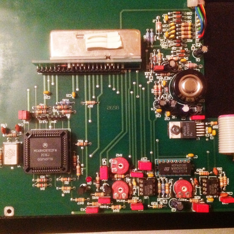

    So, hab das Gerät mal geöffnet und im Inneren eine mir unbekannte Zusatzplatine ( siehe Bildanhänge) gefunden ... kennt jemand deren Zweck/Funktion??

    21.12.2002
    3.128
    Sprachverschlüsselung nach DES-Standard.
    Das silberne Steckmodul kommt m.W. von Motorola.
    Konnte man auch ins MX3000 stecken.
    21.05.2004
    387
    aha ... Danke Dir für die Info.
    Wie wird die Verschlüsselung dann aktiviert? ... übers BG/DBG?
    Das Einfachste wäre vermutlich, das Verschleierungsmodul raus und neue Firmware drauf. Dann die Programmierung anpassen...
    Gegen "Modul für meine Sammlung" und Rückversandaufkleber, gleich ich dir das auch noch fertig ab ;)
    21.05.2004
    387
    HeiFabsi,
    da denk ich gerne mal intensiv drüber nach ... :-)
    Hat trotzdem jemand nen Lösungsansatz oder Unterlagen zu dieser ominösen Zusatzplatine?
