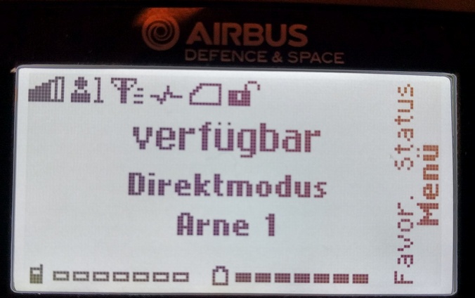

  5. #35
    28.11.2002
    1.295
    Zitat Zitat von skyfire2 Beitrag anzeigen
    Sollte es nicht eine Testfunktion über DMO geben ?
    Ja. Funktioniert.
    Du schaltest den P8GR über das Menü "Einstellungen" in den Direktmodus.
    Dann kann das Teil eigentlich genau wie im TMO alarmiert werden. Sowohl per Einzelruf als auch an die Gruppe.
    Auch die Subgruppen funktionieren im DMO, wenn sie vorher in der Programmierung eingetragen wurden.
    Arne

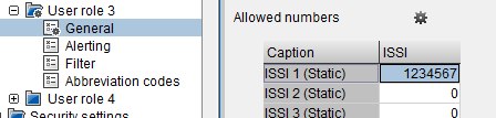

    ist die Alarmierung zu Testzwecken mit jedem HRT möglich oder an bestimmte Berechtigungen gebunden ?
    Viele Grüße,
    Benjamin
  13. #43
    28.11.2002
    1.295
    Normalerweise sind die Melder so programmiert, dass sie nur von bestimmten ISSIs ausgelöst werden können. Das gilt für DMO und TMO.
    Arne
