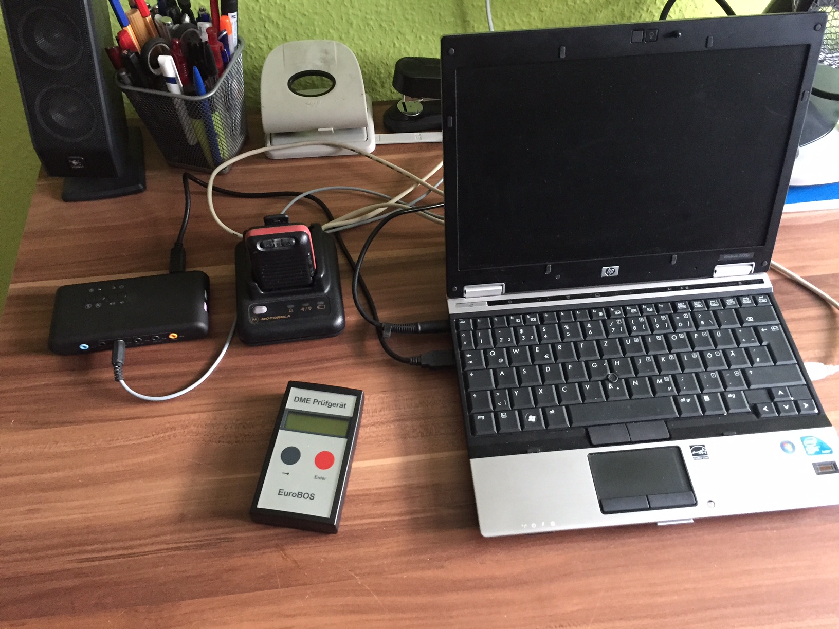

    Ich bin jetzt einen Schritt weiter - habe entsprechend die Konfiguration samt Sprachansagen (im Wave-Format) vorhanden und auch eine externe Soundkarte gekauft.
    Anbei hängt ein Bild der Ausgangssituation:
    - Programmiergerät (umgebaute Ladestation)
    - Notebook mit Programmiersoftware von Motorola
    - Externe Soundkarte
    Das Programmieren sowie das Aufspielen der Sounds funktioniert - jedoch ist die Qualität nicht wirklich berauschend (störendes Rauschen im Hintergrund). Die Files am PC haben eine gute Qualität.
    Ich hab es auch schon an 2 anderen PCs getestet sowie ein anderes Programmiergerät, die Qualität ist nicht wirklich optimal (störendes Rauschen im Hintergrund). Den Pegel habe ich laut Anleitung auch schon deutlich am PC verringert.
    Hat jemand eine Idee / Tipp auf was ich achten muss? Wie müssen die Files konfiguriert sein von der Frequenz / Bit-Rate etc.?
    Anbei 2 Ansagen, welche verwendet werden sollen.
    Viele Grüße
    Sascha

    Versuche mal, den Ausgangspegel der Soundkarte zu erhöhen.
    Der Firestorm hat eine automatische Verstärkungsregelung am Eingang und kommt auch mit größerem Eingangspegel gut zurecht.
    Irgendwann klingt es dann verzerrt, dann muß man den Pegel wieder etwas reduzieren.
    Abtastrate etc. spielt alles keine Rolle, da das Signal im Firestorm analog gespeichert wird.
    HTH

    Hey - danke für den Tipp. Habe es mit einem höheren Ausgangspegel versucht, das Rauschen wird aber eher noch schlimmer - nicht besser :(
    Hat noch jemand weitere Ideen? Ich bin am verzeifeln ;-)
    21.12.2002
    3.135
    Schaue nach, was da am äußersten rechten Pin im Programmiergerät ankommt.
    Bei Murks im Audiokabel (Klinkenstecker Mono in Stereo-Buchse) ist das
    Signal evtl. kurzgeschlossen.
    Oszi zur Hand?
