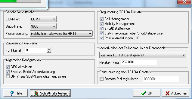

    Miit der MR5.14.3c kann ich ein MTP850 in EDP4 einbinden.
    Mit welcher (aktuellen?) Version funktioniert das MTP850 nicht mehr mit EDP4?
    Zusätzlich zum deaktivierten GPS-Featureflag müssen auch unter Notrufoptionen die Häkchen bei TMO-Notrufsignal und DMO-Notrufsignal entfernt werden.
    Bei der Fehlersuche hilft auch immer ein Blick ins Logfile.
    Die Schnittstelle "funk_tetramotorola" muss natürlich auch passend konfiguriert sein.

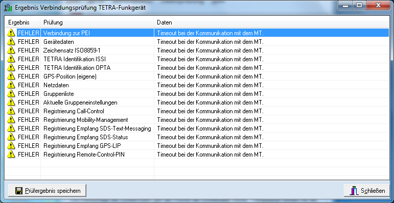

    genau so hatten wir mit verschiedenen Programmen getestet, genutzt wird die BSI-Version der 5.14.3c.
    Mit dem MTP850FuG und seriellen (auch USB-) Kabel haben wir an verschiedenen Programmen keine Daten herausbekommen.
    Versucht wurde mit einem Win-Vista-NB mit echter serieller Schnittstelle und NB/ PC mit Win7 über Wandler.
    Nur mit MTM und Prog-Kabel lief es, serielles Kabel am MTM800FuG wollte auch nicht.
    Ich habe jetzt noch ein altes XP-Notebook erhalten, da werde ich auch noch einmal probieren.
    Konntest Du mit dem MTP auch GPS an den Rechner geben?
    Edit: Muss der Airtracer im Service-Menü an oder aus sein?
    So siehts bei mir aus, Notebook Win7 mit echterRS232.....

    Ja, nachdem ich das GPS Featureflag deaktiviert hatte, wurden auch LIP-SDS auf der PEI ausgegeben.
    Ich benutze sowohl für das MTM800FuG(expansion head enhanced) als auch für das MTP850 ausschließlich RS232-Kabel, da ich die Geräte auch unter Linux anspreche. Auch mit RS232-USB-Adaptern (FTDI und PL-2303) und RS232-LAN-Adapter (Moxa NPORT) gab es keinerlei Probleme.
    Nach deinem EDP4-Server-Log scheint die PEI ja gar nicht zu reagieren.
    Wie sieht es denn an einer seriellen Konsole (Hyperterminal, Putty, o.ä.) aus, wenn du ein "AT" oder "ATZ" an die PEI sendest? Das Gerät sollte mit "OK" antworten.
    Wenn das nicht klappt, könntest du im Codeplug mittels CPSPlus die PEI-Parameter prüfen. (ETSI-Befehlssatz, Datenrate, ...)
    Bevor die PEI nicht an einer seriellen Konsole antwortet, würde ich mit der EDP4-Anbindung gar nicht weiter machen.
    Der Airtracer-Modus muss natürlich ausgeschaltet sein...
