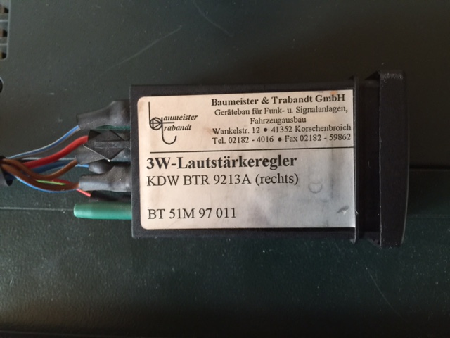

    Belegung BT Lautstärkeregler 3W
    habe im Web leider nichts gefunden.
    Weiss jemand zum Baumeister und Trabandt Schalter für Audi/VW die Belegung?
    Ich würde nach meinen Wissen zu folgendem Ergebis kommen:
    - grau/blau Innenbeleuchtung/Schalterbeleuchtung plus
    - braun Innenbeleuchtung/Schalterbeleuchtung Masse
    - rot Verstärker Plus
    - blau Verstärker Minus
    - rot/grün ?
    - braun/blau ?
    Danke
    Gruß Stefan

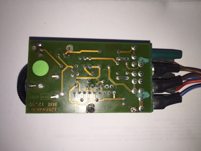

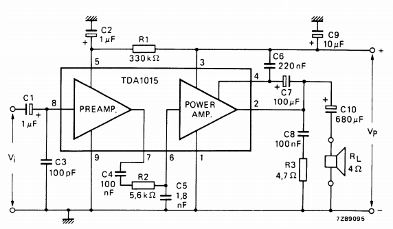

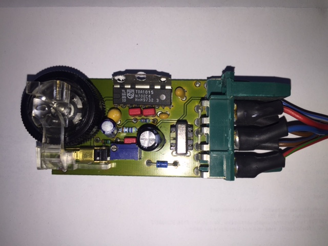

    der Schalter/Regler scheint wohl sehr exotisch zu sein.
    Ich habe den mal geöffnet, aber ich komme hier an meine elektronischen Grenzen, denn wenn ich den Schaltplan des ICs
    von Rhilips durchmesse komme ich nicht weiter.
    Gibt es von BuT einen Standard der Kabelfarben? Auf eine Mail an diese bekomme ich leider keine Antwort.
    Gruß Stefan
