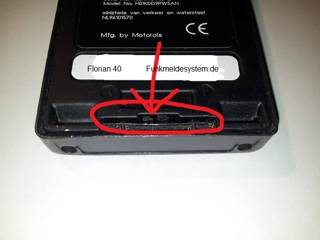

    leider hat ein Kollege Cola über ein GP900 11b gekippt.
    Unser Plan, das Gerät auseinander nehmen und komplett reinigen.
    Leider finde ich nirgendwo eine Anleitung, wie man das Gehäuse öffen kann.
    Kann mir hier jemand einen Tipp geben?
    Vielen Dank
    22.04.2002
    2.155

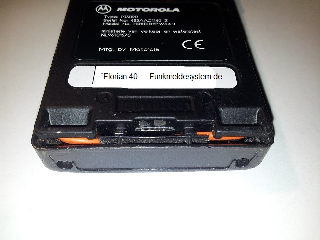

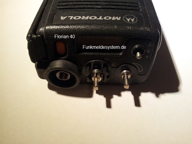

    im Grunde genommen ist es ganz einfach wenn man weiss wie es geht.
    Als erstes ziehst Du die Knöpfe ab. Danach hebelst Du VORSICHTIG an
    der rot markierten Stelle das innenleben des Gehäuses heraus. Hier bitte
    mit äusserster Vorsicht arbeiten. Im Geräteinneren ist eine Flexleitung die
    sehr gern mal abreissen.
    Um es ein wenig zu verbildlichen habe ich es mal schnell vorgemacht und
    fotografiert. Ich hoffe es hilft Dir.
    Gruss Flo

    Gruss Flo
    11.11.2011
    16
    Hallo Florian,
    Vielen Dank für Deine Hilfe. Damit kommen wir weiter!!!
    Danke Dir
