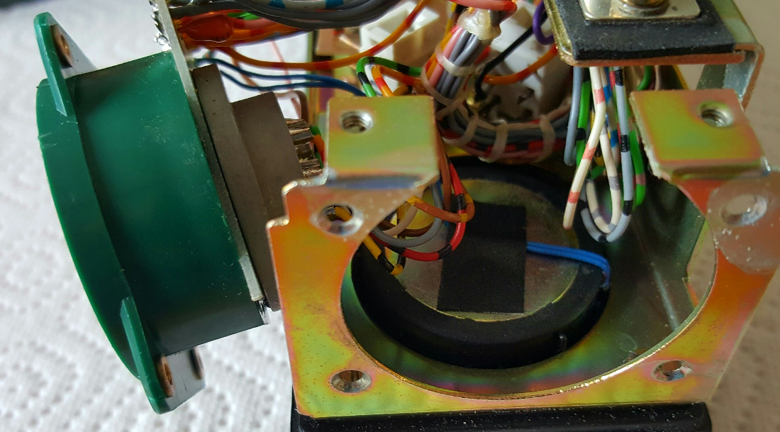

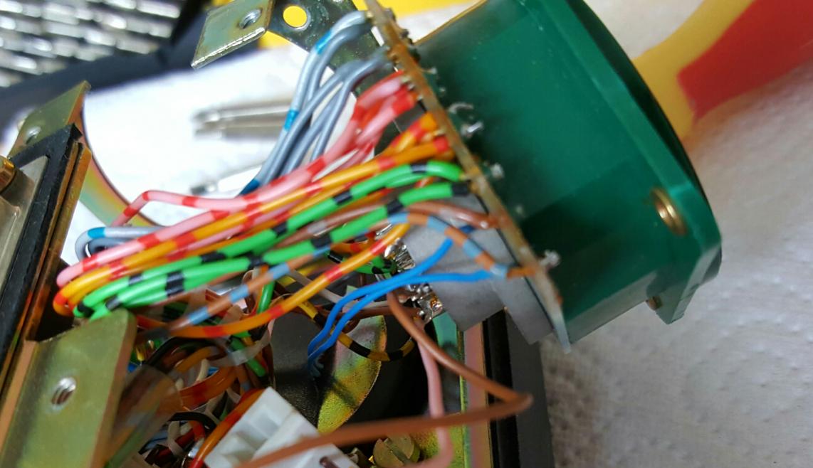

    Gemeint sind sicherlich die beiden blauen Adern, die zum Lautsprecher führen? Werde eine davon an der Platine bei der "NATO-Buchse" auslöten und einen Widerstand dazwischen hängen - siehe Anhang.

    Geht es um den Lautsprecher im Bedienteil oder den Lautsprecher im Handhörer? Fabsi sprach von dem im Bedienteil, die Fotos sind aber (so weit ich erkennen kann) die zur Nato-Buchse....

    Es geht um den Lautsprecher im Bedienteil.
    Im Anhang bg1 sieht man an der Platine bei der NATO-Buchse rechts im Bild ein blau-braunes und ein braunes Kabel. Diese beiden Kabel sind auf der Platine verlötet. Aus diesen beiden Lötstellen führen die beiden dünneren, blauen Kabel heraus, Richtung Lautsprechermagnet. Das sieht man auf dem Bild bg2 besser. Ich nehme an, dass das Audio-Signal für den Lautsprecher einfach da abgegriffen wird, wo auch der Handhörer sein Signal her bekommt. Oder ist das Quatsch, und der Lautsprecher des Bedienteils wird anderweitig gespeist?

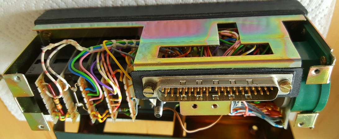

    Die NATO-Buchse auf den Bildern bg1 und b2 ist schon ausgebaut, auf dem hier angehängten Bild bg3 sieht man sie noch in eingebautem Zustand. Direkt unter dieser Buchse sitzt der Lautsprecher des Bedienteils.
