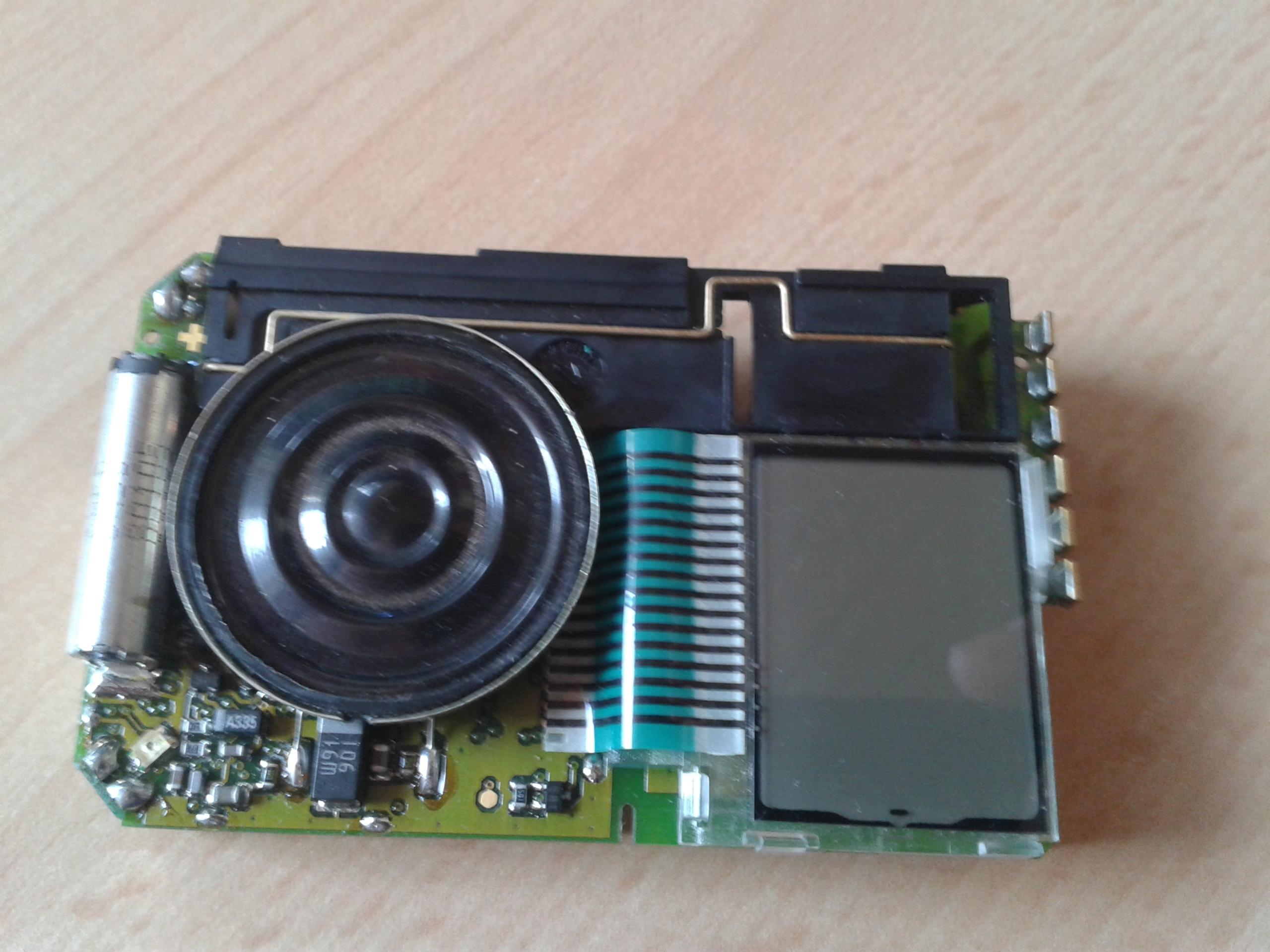

    Hallo, ich habe dieses Innenleben von einem Swissphone FME auf dem Dachboden gefunden,leider Reagiert es auf Batterie einlegen nicht daher denke ich dass etwas defekt ist.
    Kann mir Jemand sagen um welchen FME es sich handelt ?
    Danke im vorraus

    Auf jeden Fall ein DME, der Baustein "PCF5001" ist ein POCSAG Dekoder.
    Könnte ein DV300 oder DV500 Hurricane sein -> ich tippe auf DV300.
    Siehe hier:
    https://www.funkmeldesystem.de/threa...SAG-Decoder-IC
    http://www.funkmelderservice.de/img/..._Hurricane.pdf
    Gruß Joachim
    543
    ..ist meiner Meinung nach ein DV300.
    Da wurde aber scheinbar schon ein Trimmer geschlachtet (C15)
