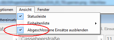

    - Abgeschlossene Einsätze können ausgeblendet werden um die Übersicht zu erhöhen.

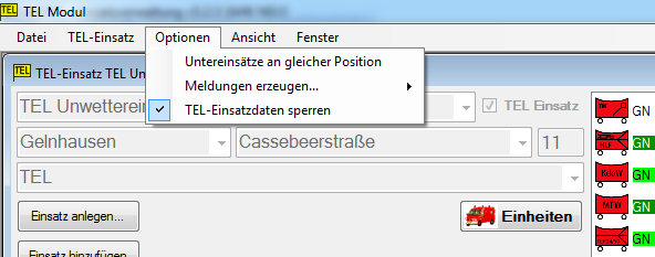

    - Der Haupt-TEL-Einsatz wird zur Bearbeitung gesperrt, weil immer wieder unabsichtlich Änderungen z.B. am Stichwort passiert sind.
Hits:	768
Größe:	25,1 KB
ID:	16850   Klicken Sie auf die Grafik für eine größere Ansicht
Hits:	769
Größe:	12,2 KB
