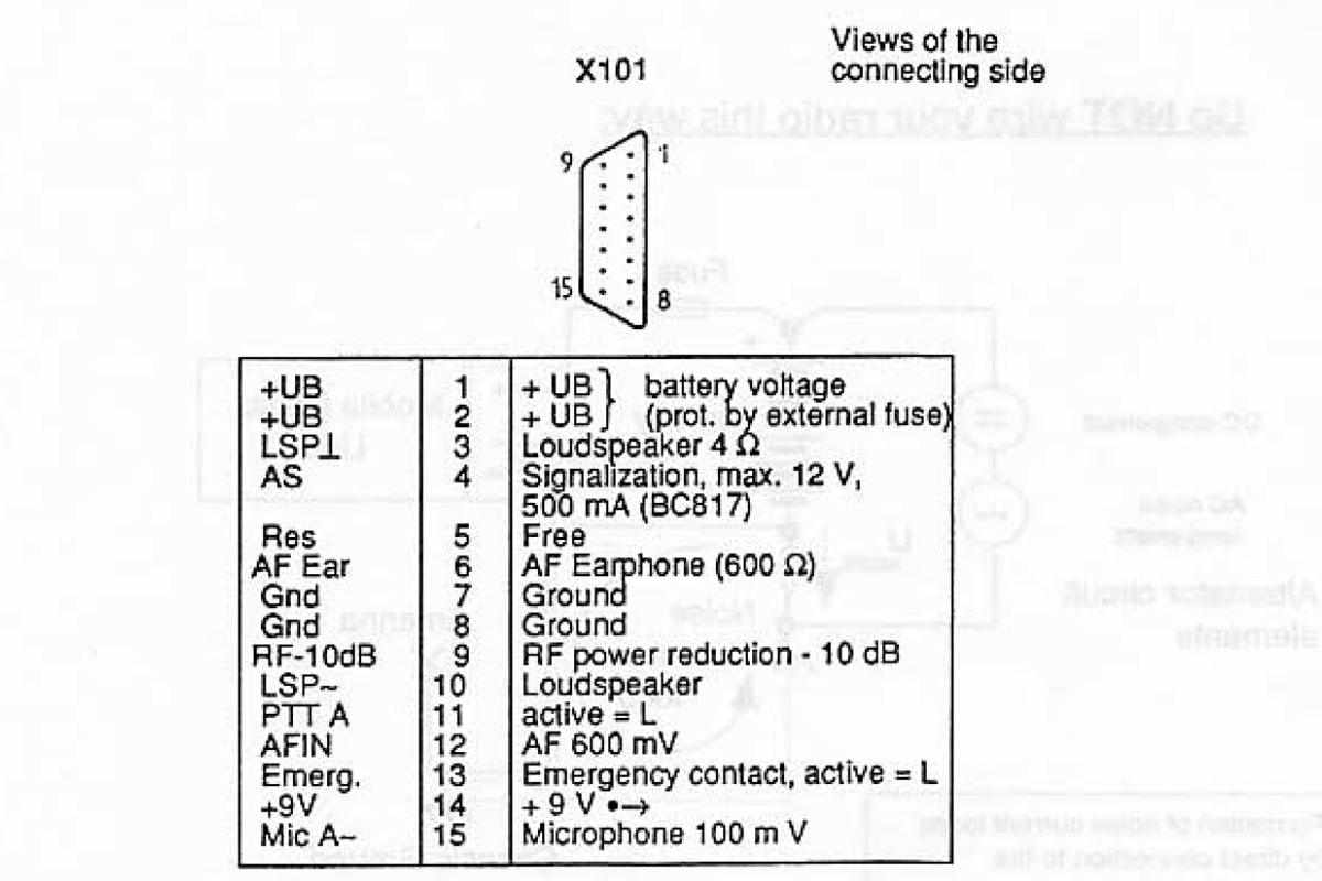

    Anschlussbelegung 15 pol Buchse Ascom SE 540
    ich weiß nicht , ob ich hier richtig bin, aber ich versuchs mal : Ich habe ein SE 540 & bin auf der Suche nach einer möglichst deutschsprachigen Anschlussbelegung für diese 15 Pol Buchse. Ich habe EIne aus den Niederlanden gefunden, aber bei der scheint irgendetwas nicht mit dem Anschluss des Mikrofons zu stimmen. Kann mir da jemand weiter helfen ?
    13.06.2012
    74
    Ahoi,
    nicht deutsch, aber die richtige.
