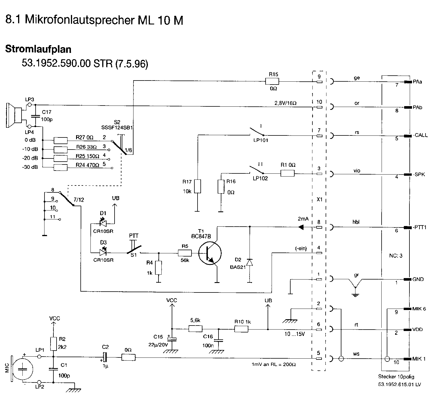

    Suche die Steckerbelegung des AEG (Peiker) ML 10M
    welches fürs Telecar 10 Gedacht ist.

    ich suche auch die Belegung des Mikros.
    Ist diese mit dem Teledux 9 gleich?
    Mein Kabel ist am Ende und ich möchte auf die letzten Tage das Analogfunkes keinen Aufwand mehr treiben.
    Danke
    543
    ...bitteschön

    Hallo Martin,
    vielen Dank.
