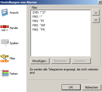

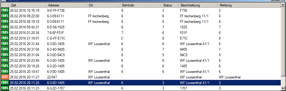

    Hier ein screenshot, die Telegramme ohne einen Fahrzeugnamen müssen weg.
    Gruß Flo

    Filter:
    1.
    X Ort = ^FF
    2.
    X Ort = ^WF
    3.
    X Negieren
    X Ort
    Jeweils FMS

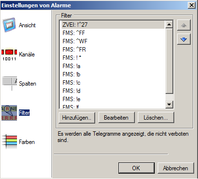

    Filter:
    1.
    X Ort = ^FF
    2.
    X Ort = ^WF
    3.
    X Negieren
    X Ort
    Jeweils FMS

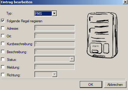

    Hab die Filter jetzt so eingetragen,
    Wenn ich den dritten Filter anlege, das X bei Negieren und X bei Ort setzte, schmeißt er mir den Ort wieder raus, weil ich in das Feld nichts eingetragen habe, passt das den so ?

    24.03.2007
    1.720
    Ja, den ersten Filter musst Du noch löschen ( !^27)
    Und die drei Filter so wie sie sind ganz nach unten schieben.

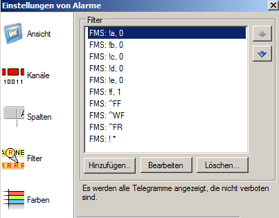

    25.02.2016
    8
    LG
    Also so wie jetzt? aber wenn ich die ^27 lösche, empfängt er ja wieder die schleifen mit 27xxx oder?
    Danke an der stelle mal für deine hilfe, ohne dich wär ich wohl total aufgeschmissen :-))
Hits:	248
Größe:	12,6 KB
    24.03.2007
    1.720
    Ist der "^27" für Pocsag?
    Wenn ja, dann bitte wieder einfügen:
    Filter 1:
    Pocsag
    X Adresse = ^27
    Filter 2: ( ganz ans Ende von allen Filtern)
    Pocsag
    X Negieren
    Gruß Andi
    25.02.2016
    8
    Also die 27 ist der anfang der 5-ton folgen die er Nigieren soll.. z.B. 27423 und ist eine ZVEI
    Habe die Filter nun so angeordnet.
Hits:	236
Größe:	13,0 KB
    24.03.2007
    1.720
