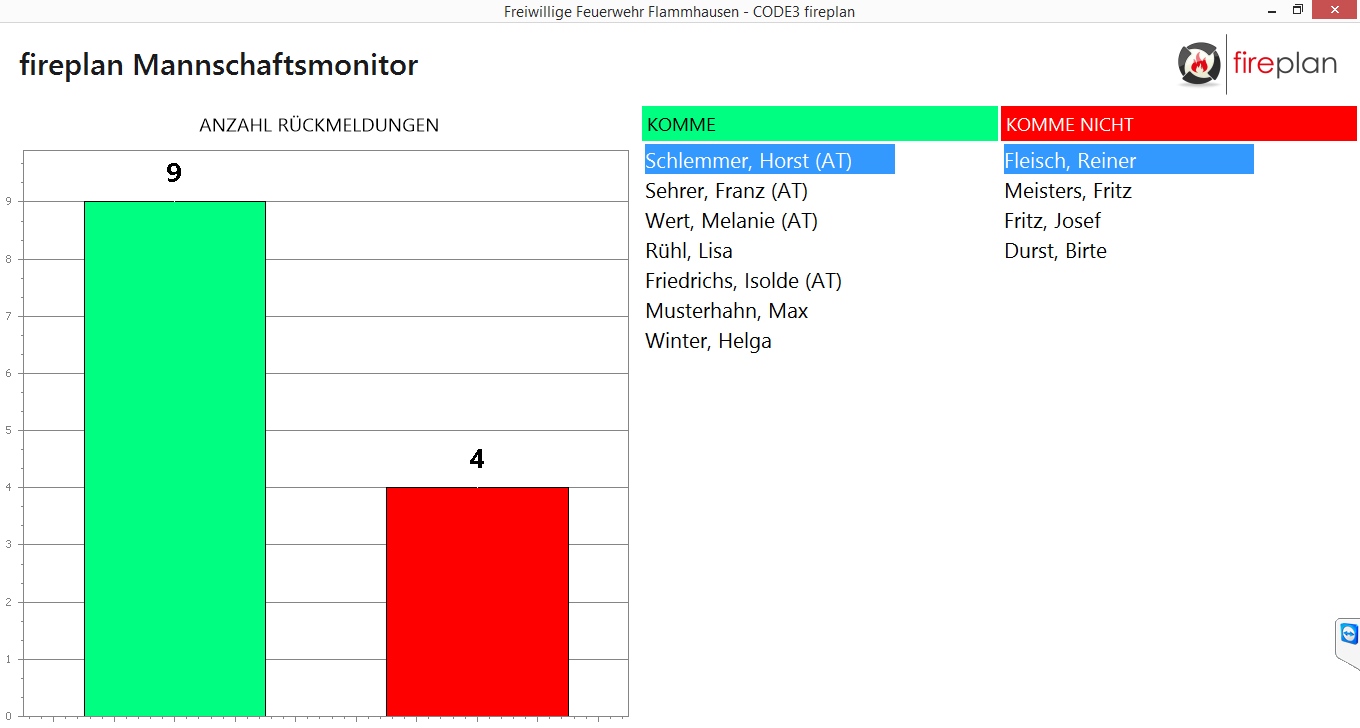

    ich habe eine Idee zur Alarm- und Verfügbarkeitsrückmeldung.
    Nun meine Frage, ob jemand eine Lösung kennt, die kostenlos ist bzw. ein Script, dass entsprechend angepasst werden könnte?
    Die Rückmeldungen der Einsatzkräfte werden in eine Textdatei gespeichert. Format Rufnummer.txt
    Der Inhalt der Textdatei sieht so aus:
    >> - Nachricht ankommend
    05.08.2015 - Datum der Nachricht
    11:18:12 - Uhrzeit der Nachricht
    Ja 10 - Nachricht
    >> 05.08.2015 11:18:12 Ja 10
    Die Ja 10 bedeutet, dass der Kamerad zum Einsatz kommt und in 10 Minuten am Gerätehaus ist.
    >> 05.08.2015 11:18:12 Nein
    Der Kamerad kommt nicht zum Einsatz.
    >> 05.08.2015 11:18:12 S6
    S6 bedeutet, dass der Kamerad nicht Einsatzbereit ist. (Status 6)
    >> 05.08.2015 11:18:12 S2
    S2 bedeutet, dass der Kamerad zu Hause ist. (Status 2)
    >> 05.08.2015 11:18:12 S1
    S1 bedeutet, dass der Kamerad nicht zu Hause, aber im Einsatzgebiet ist. (Status 1)
    Nun möchte ich diese Rückmeldungen auswerten und aufbereitet als html-Datei darstellen.
    Über eine Zuordnung soll dann der Name, Lehrgang, etc. dargestellt werden (Beispiel siehe Anhang).
    Danke schonmal im Voraus ;)

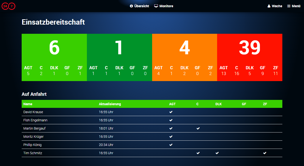

    Verfügbarkeitsanzeige
    Hi!
    Wir bieten mit DIVERA 24/7 free (siehe https://www.divera247.com/versionen/kostenlos.html) eine Software an, die sich der geschilderten Problematik annimmt.
    Der Status lässt sich telefonisch, per Browser und demnächst auch via App ändern. Ein Modul zur Alarmierung ist ebenfalls in Vorbereitung.
    Einfach mal ausprobieren. Wünsche und Erweiterungsvorschläge sind jederzeit willkommen :)

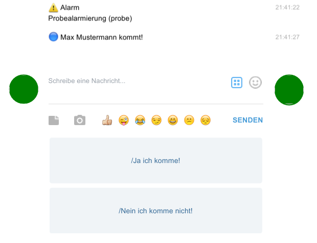

    Per Whatsapp würde ich lassen, es gibt zwar Möglichkeiten da via undokumentierter API ran zu kommen, sobald die das aber merken fackeln die nicht lange mit der Schließung des Accounts.
    Deswegen habe ich mich da für Telegram entschieden. Dokumentiert, Quelloffen und bietet gleich noch die Möglichkeit ne eigene Tastatur zur Frage mitzuliefern wo dann wirklich nur noch 2 Buttons da sind welche die Einsatzkraft drücken kann.
    So schaut das dann bei mir in der Weboberfläche von Telegram aus:
    Bei nem Blauen Punkt kommt die Einsatzkraft, bei nem Roten Punkt nicht. Recht simpel gehalten.
    Man könnte das jetzt noch mit weiteren Möglichkeiten aufbohren wie "Komme in 10 min" oder so, aber für den Anfang reicht das glaube ich...
    Übrigens: Von einem Gruppenchat würde ich abraten, da manche unserer Kameraden für den Chat nen Alarmton, ähnlich wie der vom Piepser, drinne hatten ham sich da manche nen Spaß draus gemacht und die mal früh um 2 aufstehen zu lassen :-/
