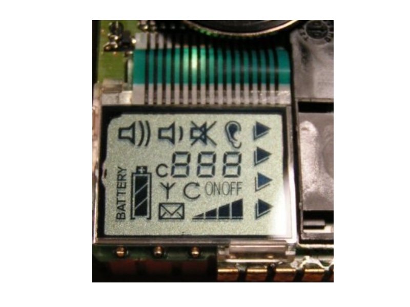

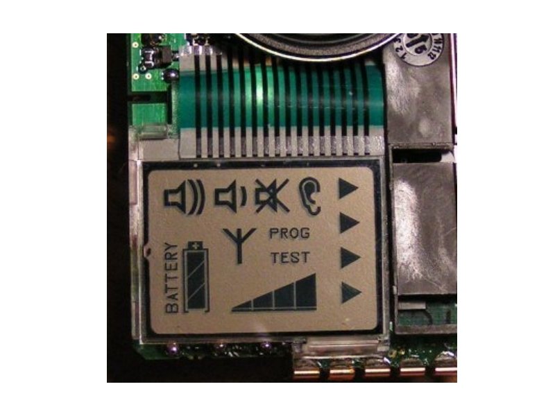

    Beim Display gibt es zwischen Qattro 96 und 98 große Unterschiede. Das vom 98er wurde dann aber auch für 98S, XL, XLS, XL+ und XLS+ genutzt. Erst die RE629 (Mi, XLi, XLSi) haben dann ein komplett neues Display bekommen. Ganz aus der Reihe tanzt das vereinfachte Display des M.
    Wenn du die Displays schräg ins Licht hälts, solltest du die feinen Icons unter dem Display-Glas erkennen können. Auch reicht es oftmals mit dem Finger mit "sanftem" Druck über das LCD zu streichen, um einzelne Segmente zum "leuchten" zu bringen. So kannst du das auch erkennen. Die Anzahl der Anschlussbahnen sind leider identisch.
    (Bilder von www.funkhandel.com geliehen. Danke Maik.:-))
    Gruß Joachim
