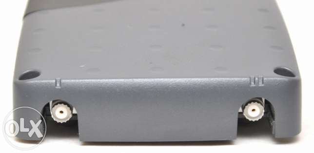

    ich habe noch ein Nokia Premicell. Hier soll eine externe Antenne angeschlossen werden.
    Kann mir jemand sagen, warum das Premicell zwei Antennenanschlüsse besitzt und ob beide verwendet werden müssen?

    Im User's Guide steht:
    8.2 External antenna
    If the basic antenna is not sufficient, an external antenna can be used in order to improve signal
    reception and transmission. There are two alternative types of antennas that can be used with
    the Nokia PremiCell terminal: (1) window antenna and (2) directional antenna.
    If an external antenna is needed, first remove the basic antenna. Then connect the external
    antenna to the antenna connector marked I. See picture 8.
    After installation pick up the telephone handset and dial 333#. You can hear a short beep which
    indicates that the antenna connector marked with II is disabled. This means that all signals are
    now going through the external antenna.
    If you later want to use the original built-in antenna of your PremiCell terminal, just remove
    the external antenna, replace the built-in antenna and dial 444#. Again a short beep can be
    heard from the telephone handset, which indicates that both connectors are in operation.
    Scheinbar fehlt bei deinem Modell die beschriebene "basic antenna". Die externe Antenne sollst du demnach an den Antennenanschluss "I" anschließen.

    Danke! In der Tat, die Basic Antenna ist nicht mit dabei.
    In den mir vorliegenden Handbüchern war auch die 333# nicht erwähnt.
    Das sollte jedoch der entscheidende Hinweis gewesen sein.
