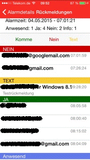

    aPager: iOS Rückmeldung
    ich habe jetzt bei allen Kameraden, die ein Iphone haben, die Funktion abgestellt das die Rückmeldungen angezeigt werden.
    Trotzdem bekommen alle die Rückmeldungen der anderen angezeigt?
    Hat noch Jemand das Problem?

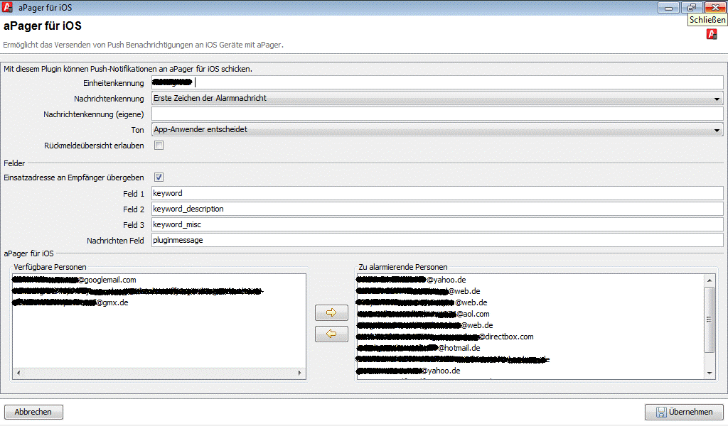

    wie wäre es im Apager ios Plugin? also in deinem Alarm Ablauf!
    "Wie muss es konfiguriert werden?
    Rückmeldeübersicht erlauben
    Ob die alarmierten Personen die Zusammenfassung der Rückmeldungen sehen dürfen oder nicht"

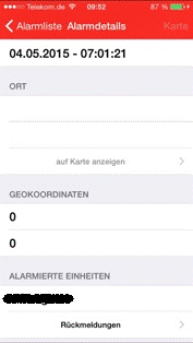

    Ich habe das gleiche Problem. Im Alarmablauf ist bei aPager für IOS definitiv der Haken bei "Rückmeldeübersicht erlauben" NICHT gesetzt. Trotzdem haben die alarmierten Geräte die Möglichkeit, sich die Rückmeldeübersicht anzusehen.
    Dies bezüglich habe ich auch schon am 28.05.2014 ein Ticket angelegt, aber bis heute leider noch keine Antwort bekommen :-(

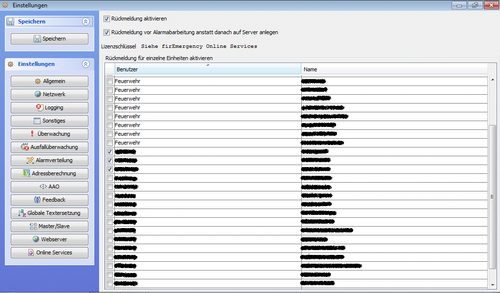

    Ich hole meinen Beitrag noch einmal hoch. Das Problem besteht leider immer noch. Von den Einstellungen sollte eigentlich alles stimmen.
    Hat irgendjemand ebenfalls dieses Problem oder hätte eine Lösung für mich.
    Im Anhang ein paar Bilder meiner Einstellungen.
    Gruss Thorsten

    Das Problem kam mit der Umstellung von iOS 6 auf ios7.
    Seit dem hat jeder Feuerwehrmann bei uns Einsicht in die Rückmeldung.
    Aber da die App ja eh durch eine neue ersetzt wird müssen wir uns nur noch etwas gedulden bis der Bug von alleine behoben wurde
