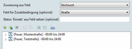

    habe da ein Problem mit dem AAO-Import über eine CSV-Datei in den Alarmmonitor.
    Wenn ich eine Zusatzbedingung in die CSV aufnehme, wird jede einzelne Position/Einheit (in diesem Falle die Fahrzeuge) als einzelne AAO importiert.
    Die Importdatei sieht so aus:
    Feuer;95124001;1;;;;;;;;;;Musterstraße
    Feuer;95124002;1;;;;;;;;;;Musterstraße
    Feuer;95124003;1;;;;;;;;;;Musterstraße
    Feuer;95124004;1;;;;;;;;;;Musterstraße
    Feuer;95124005;1;;;;;;;;;;Musterstraße
    Feuer;95124006;1;;;;;;;;;;Musterstraße
    Feuer;95124002;1;;;;;;;;;;Teststraße
    Feuer;95124003;1;;;;;;;;;;Teststraße
    Feuer;95124005;1;;;;;;;;;;Teststraße
    Feuer;95124006;2;;;;;;;;;;Teststraße
    Feuer;95124001;3;;;;;;;;;;Teststraße
    Feuer;95124004;2;;;;;;;;;;Teststraße
    Sobald ich die Zusatzbedingung bei den Stichwort (mit komma getrennt) hinterlege funktioniert der Import wie gewünscht.

    Das Problem ist das die Unterscheidung der AAOs bei meinen Tests nur mit der Zusatzbedingung funktionierte, weshalb ich diese gerne nutzen würde.
    Das Ergebniss der beiden Importdateien hänge ich als Screenshots dran.
    Hat einer eine Idee wie ich den Import mit der Zusatzbedingung sauber hinbekomme?
    Ich bin für jeden Tipp dankbar!
