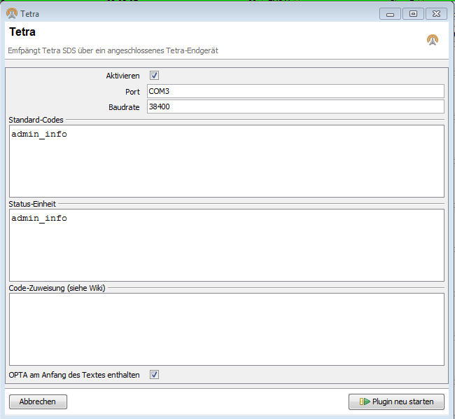

    Was mich ja schon stört ist: Laufzeit dieses Plugins: 1. Februar 2015
    Ich nutze die Aktuelle Beta Version 1.9.8
    Das Tetra Plugin hat Version 0.7

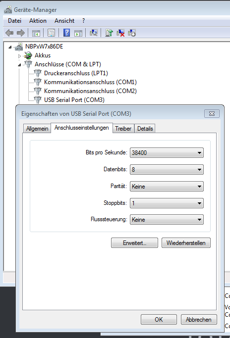

    Mein Com-Port ist wie im Anhang eingestellt.
    Das Plugin ist wie im Anhang eingestellt.
    Kann jemand was damit anfangen? Muss ich einen speziellen Treiber vielleicht verwenden?
    Gruß Hausen
    [EDIT] Ich habe hier die Version 1.9.8.1 verwendet.

    Also ich habe nun auch mal die ganz aktuellste Version 1.9.8.2 ausprobiert und
    da ist zwar die Meldung mit der Laufzeit weg, aber dafür bekomme ich diese Meldung:
    21.04.2015 - 21:22:21.619 INFO TetraInput - Tetra-Input-Plugin gestoppt
    21.04.2015 - 21:22:21.636 INFO InputPool - Port Input: COM3
    21.04.2015 - 21:22:21.637 INFO TetraInput - Tetra-Input-Plugin gestoppt
    21.04.2015 - 21:22:21.638 INFO InputPool - Input-Plugin neu gestartet: Tetra
    21.04.2015 - 21:22:21.642 ERROR TetraInput - 'Tetra' ist mit dieser firEmergency Version nicht kompatibel.
    Gruß Hausen

    Das Tetra-Input-Plugin ist selbst noch Beta und läuft deswegen nur unter Beta-Versionen von FE.
    29.11.2006
    410
    es funktioniert nun. Es lag am HRT, das war noch falsch parametriert.
    Gruß Hausen
