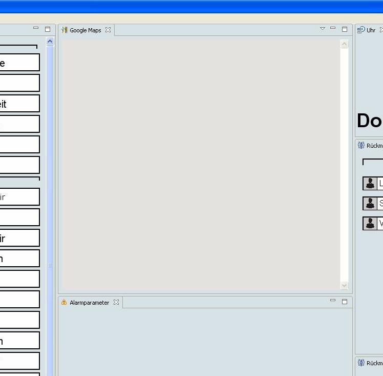

    AM3 - Google Maps bleibt grau
    bei mir bleibt seit gestern Abend nach einem Rechnerneustart Google Maps im AM3 grau.
    Alles andere scheint noch wie gewohnt zub laufen.
    Hat sowas schonmal jemand gesehen?
Name:	Maps bleibt grau.jpg
Hits:	277
Größe:	55,7 KB
    Im Ordner
    /workspace\.metadata\.plugins\de.alamos.monitor.vie w.googlemaps
    findest du zwei HTML Dateien.
    Kannst du diese mit deinem Browser öffnen?
    Wird alles angezeigt?
    28.03.2014
    5
    Da habe ich nur eine HTML Datei.
    Diese kann ich öffnen. Die Karte wird dann angezeigt.
    Ok.
    Das heißt die HTML wird korrekt erstellt.
    Wie siehts mit FireWall aus?
    Der AM3 nutzt den Internet Explorer. Ist der aktuell?
    Kann der die Seite anzeigen?

    Hallo *,
    Bei mir auch alles grau! Habe aber immer schon einen Uralt-IE auf dem Rechner und es ging trotzdem! Sonst wurde nix am Rechner geändert.
    Die HTML-Datei lässt sich bei mir im Firefox anzeigen und im Uralt-IE nicht!
    Also Lösung zu dem Problem interessiert mich auch. ;-)
    Besteht die Möglichkeit den IE zu aktualisieren?
    Es kann so viele Gründe geben warum es auf dem alten IE nicht geht...

    Ich hab den IE8 installiert.
    Jetzt wird die Karte wieder angezeigt.
    Hier sollte ich wohl mal schauen, dass ich ein Rechner mit Windows 7 bekomme :-)
