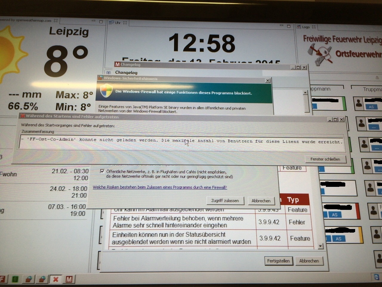

    Hier mal ein Screen wie das dann immer aussieht:
    NIcht das sich der PC neu startet ohne das ich es mitbekomme, die Idee hatte ich auch schon. Nur weiß ich gerade nicht wie ich das nachvollziehen kann.

    Ich hab glaube ich das Problem gefunden, der PC hat heute Nacht zu 3 Uhr angefangen sich automatisch Sicherheitsupdates zu ziehen.
