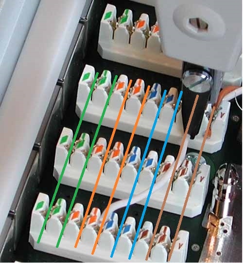

    wir möchten neue Sprechstellen in unseren Funktisch einzubauen, den Anschluss zwischen FuG und Sprechstellen wollen über ein Patchfeld realisieren damit eine Erweiterung möglich ist. Nun stellt sich für uns die Frage welches Kabel wir für die Verbindung zwischen FuG und Patchfeld (Netzwerk-Verlegekabel, Patchkabel oder Steuerkabel) verwenden sollen und ob es überhaupt möglich ist flexibles Kabel aufzulegen. Des Weiteren würden wir gern wissen ob eine Verteilung auf mehrere Anschlüsse am Patchfeld durch einfach durchschleifen funktioniert (siehe Bild) um an die RJ45 Buchsen die Sprechstellen mittels Patchkabel zu verbinden.
    Hat jemand Erfahrung damit und kann helfen?
    Gruß Chris

    In unserem ELW ist man folgendermaßen vorgegangen:
    -einen Stecker von fertigen Patchkabeln abgeschnitten, Leitungen per Aderendhülse direkt auf die Klemmleiste am FuG geklemmt.
    -andere Seite vom Patchkabel ins Patchfeld gesteckt. Dort wie in deinem Foto per starrem Draht verteilt auf X Anschlüsse. Dort dann wieder Stecker rein und auf die jeweiligen Komponenten aufgelegt (Lautsprecher, Handhörer, Major BOS 8)
    Von diesen LSA-Schneid-Klemm Leisten gibt es verschiedene.
    Für Flexible Leiter, für Starre Leiter, sowie auch Kombinationsdinger die beiden können wollen.
    Wenn es um starre Leiter geht, beispielsweise statt RJ45-Verlegekabel eher billige Telefonleitung (J-Y(ST)Y4x2x0,6 o.ä.) geht, vermeide ich gerne diese Schneid-Klemm Leisten.
    Schraubklemmen wie bei TAE-Dosen, oder noble Steckklemmleisten (ähnlich wie WAGO-Klemmen) sind mir da deutlich lieber.
    Ganz grob meine Metalität:
    Bei stationären Installationen greife ich lieber zu J-Y(ST)Y und "telefonüblichen" Schraubklemmen.
    Geht es um mobile Installationen z.B. in einem ELW greife ich eher auf CAT6 und LSA-Klemmleisten zurück, weil Kabel und Klemmen besser "Vibrationsfest" sind.
    Du meinst das Parallelschalten eines Funkgerätes auf mehrere RJ45-Buchsen?
    Freilich geht das....aber:
    Es muss dann beim auflegen beachtet werden welches Gerät welche Impedanzlast darstellt.
    Hängst du da z.B. drei Hörer dran die jeweils 200 Ohm Impedanz haben, dann sieht das FuG an seinem Hörerausgang eine Gesamtimpedanz von etwa 67 Ohm.
    Das FuG kann dann selbst verständlich keinen Nennpegel mehr ausspucken.
    Geht es aber um Major-BOS Sprechstellen ist das kein Problem, da diese am Hörereingang alle hochohmig und aktiv (eigener LS-Verstärker) ausgelegt sind.
